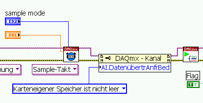

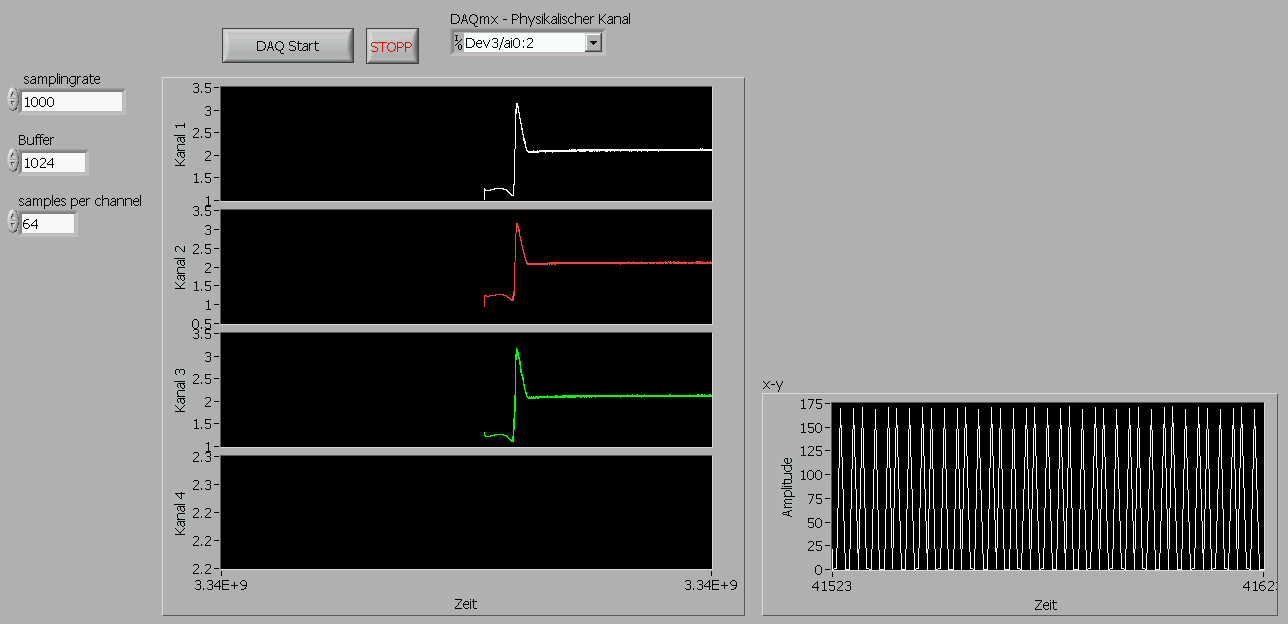

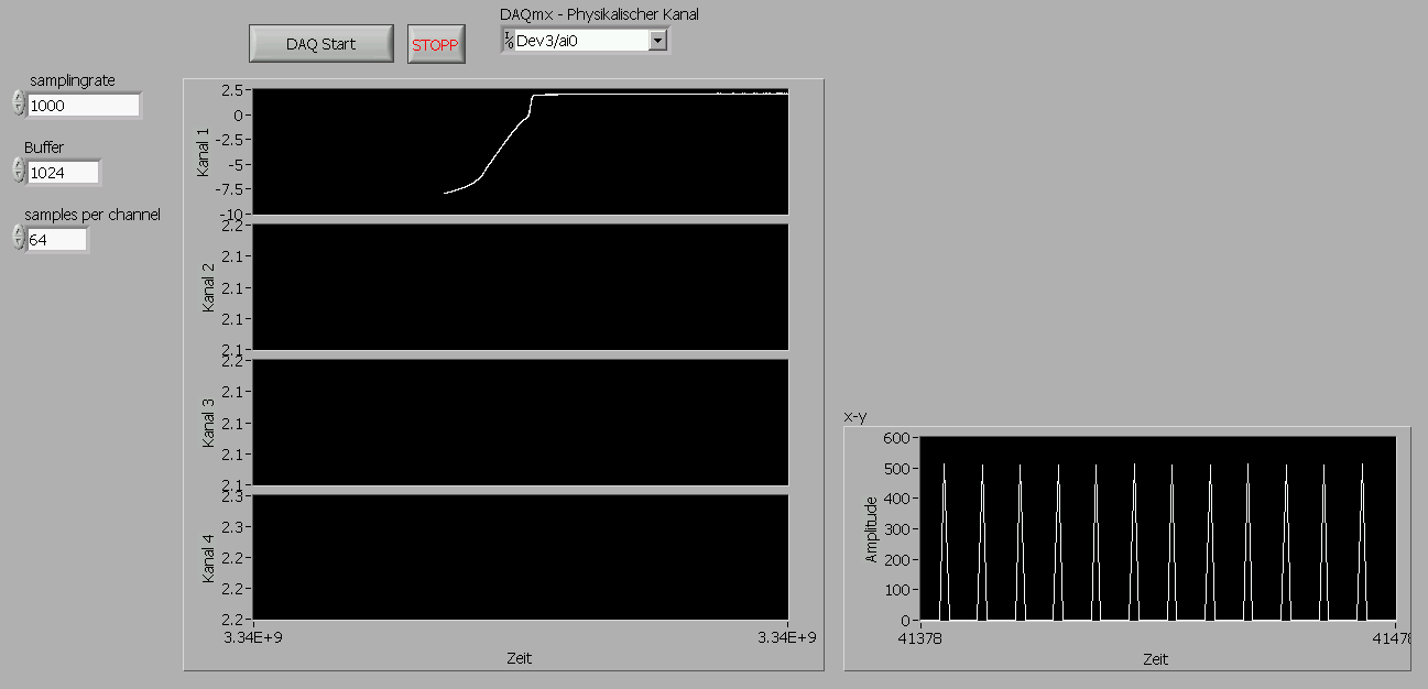

ich verstehe nicht wie das kommt. Wenn ich 4 Kanäle (Dev3/ai0:3) erfasse, dann hab ich 'ne ganz flüssige Darstellung. Je weniger Kanäle ich angebe, desto mehr ruckelt das Diagramm. Bei nur einem Kanal (Dev3/ai0) schleppt sich der Verlauf fast sekundenweise vorwärts.
Ich habe mir schon überlegt, dass es daran liegen könnte, dass die Daten erst abgeholt werden wenn der Puffer voll ist. Dementsprechend füllen 4 Kanäle den Puffer schneller als einer und deswegen würden die Datenpakete schneller hintereinander abgeholt. Eine Veränderung der Puffergröße am DAQmx Timing VI hatte allerdings keine Wirkung gezeigt.
Warum ist das so? Und wie bekomme ich stets eine flüssige Darstellung?

Ich kann (mit simulierter DAQ-Hardware) keinen Unterschied feststellen, egal ob einer oder 4 Kanäle.
Die Eingabe "samples per channel" gibt den Takt vor, also bei 512 und 1kHz wird der Graph ungefähr 2x pro Sekunde aktualisiert, unabhängig von der Kanalanzahl im Task.
Auch der Puffer ist irrelevant. Das ist auch pro Kanal. Bei kontinuierlicher Erfassung ist dieser Eingang außerdem eine Mindestgröße, intern wird mglw. sogar mehr Puffer reserviert.
Das DAQmx-Read VI gibt in deinem Programm genau dann eine neue Waveform aus, wenn die gewünschte Anzahl an Werten pro Kanal erfasst wurde.

UPDATE 1
Kann es sein, dass irgendwelche Einstellungen im MAX-Explorer mir hier dazwischen funken?
Ich habe mir nochmal die Iterationszeiten angeschaut. Bei 1 Chan und 64 Samples per Chan sieht der Verlauf der Iterationszeiten so aus: 000000 500 000000 500 usw.
Wenn ich Kanäle dazu nehme (z.B. 3 insgesamt) dann sehen die Iterationszeiten so aus: 000000 175 000000 175 usw. Die Peaks sind aber näher zusammen.
D.h. DAQrd holt nicht jede Iteration Daten ab, sondern macht's wie es ihm passt. Da muss eine Einstellung/Modus sein die ich nicht sehe und die mir einen Strich durch die Rechnung macht.
UPDATE 2
Wenn ich beim Sample-Modus "Einzelwert (HW-getaktet)" einstelle läuft alles schön flüssig und die Iterationzeiten verhalten sich unabhängig von der Anzahl der Kanäle. Wenn ich den Modus auf "kontinuierlich" stellle habe ich das oben beschriebene Verhalten.
Gruß dimitri

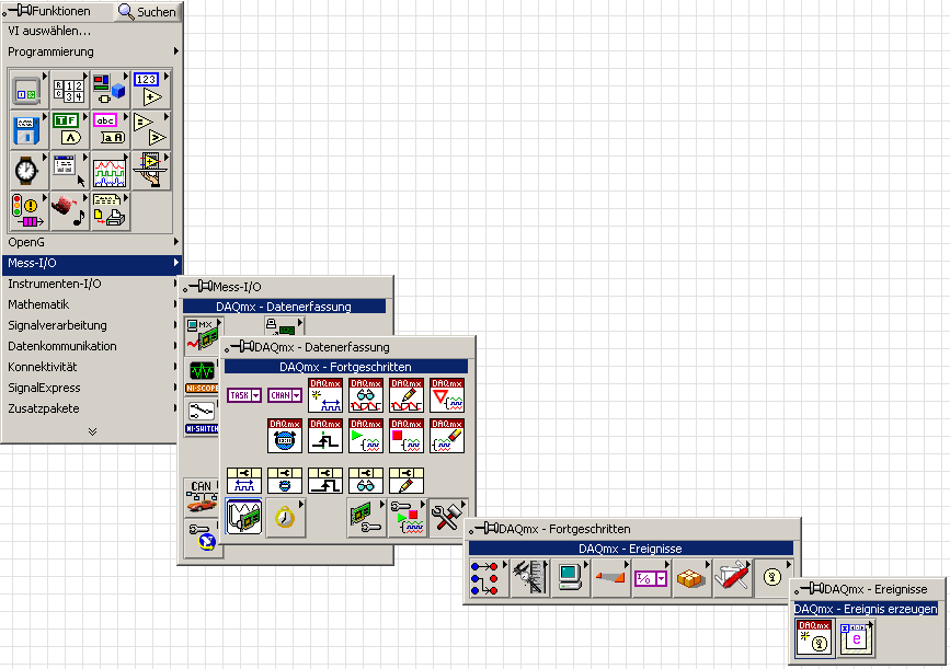

Und irgendeiner hat mir geraten, einen DAQmx-Event zu verwenden. Danach hat das besser geklappt.

Des Rätsels Lösung.
:top1:NI Support
