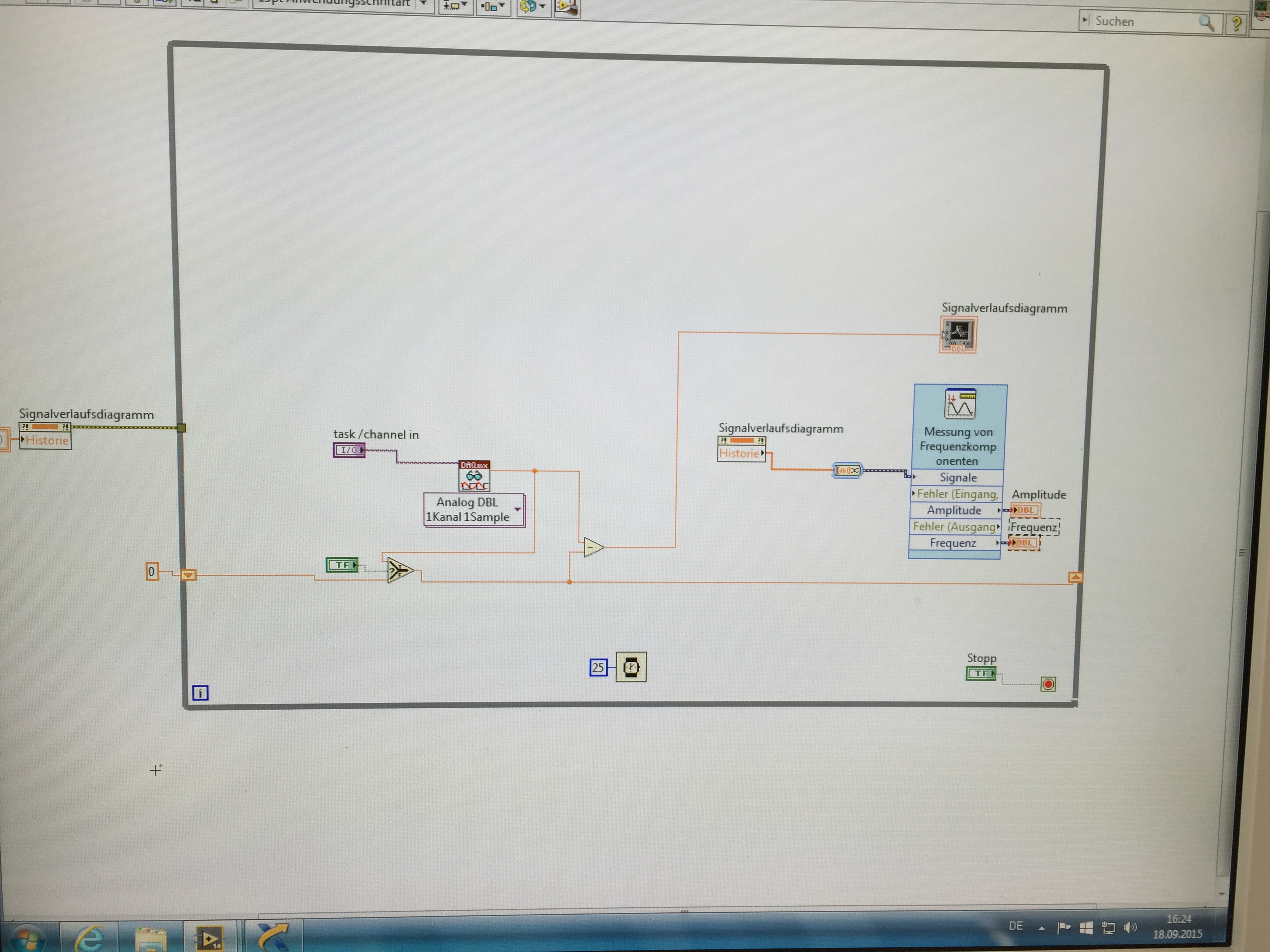

die Kalibrierung hat soweit gut geklappt und das nichtlineare Sensorsignal ist kalibriert. Box
Bei der Bestimmung der Frequenz sowie Amplitude aus dem Signalverlauf gibt es Schwierigkeiten. Gemäß meinem Aufbau zur "Messung von Frequenzkomponenten" spuckt mir LabVIEW die Frequenz nicht aus, sodass das Anzeigeelement nicht reagiert. Seht ihr an meinem Aufbau zur Messung von Frequenzkomponenten Fehler, sodass mir eine Falsche Verbindung nicht aufgefallen ist oder etwas noch fehlt?
Habe im Daqmx die Einstellung "Wert auf Anforderung" noch eingestellt, kann es evtl. daran liegen?
Vielen Dank
19.09.2015, 07:52 (Dieser Beitrag wurde zuletzt bearbeitet: 21.09.2015 07:46 von GerdW.)
Beiträge: 17.510
RE: Kalibrierung Sensorsignal
Hallo Bambi,
Warum ist es so schwierig, ab und zu mal Ctrl-U zu benutzen?
Zur Frage: es liegt nicht primär am Daqmx-Modus, hilfreich/sinnvoll ist er aber auch nicht! Du verwendest immer noch keinen Graphik, produzierst RaceConditions, und verwendest sinnfreie Auswertungen. Auf welcher Zeitbasis soll das ExpressVI eine FFT durchführen?
LabVIEW kommt mit BeispielVIs, auch für deine Probleme!
Nachtrag:
Zitat:Gemäß meinem Aufbau zur "Messung von Frequenzkomponenten" spuckt mir LabVIEW die Frequenz nicht aus, sodass das Anzeigeelement nicht reagiert.
THINK DATAFLOW! Irgendeinen Wert muss dir diese Funktion ausgeben, etwas anderes ist dank DATAFLOW unmöglich!
Diese Funktion bietet einen ErrorOut-Anschluss, den man mal überprüfen könnte…

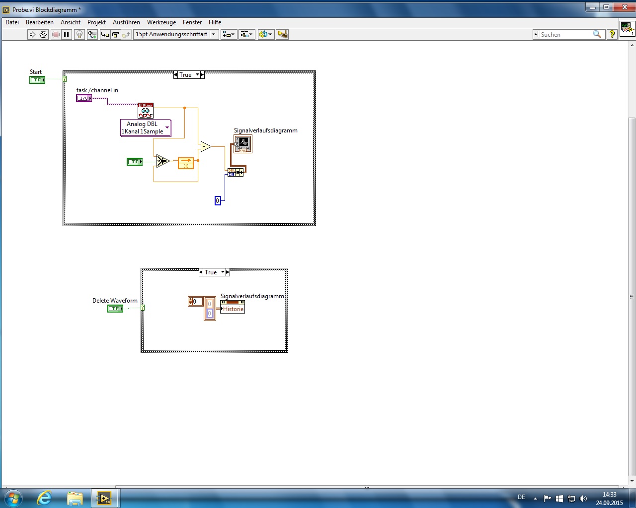

Ich möchte mein Eingangssignal zusätzlich zum Diagramm mit dem Graph verbinden in einem Blockdiagramm-Funktioniert nur noch nicht gänzlich.
Zudem Bzgl. deiner Aussage, dass ich Raceconditions generiere ist mir nicht klar an welcher Verbindung. Habe jetzt aber einen Case genommen für Start/Stop Bedingung und löschen des Signalverlaufs mit Boolsch. Klappt auch, nur die Generierung der Frequenzkomponenten bereitet mir Fragen. Habe auch keine Passenden Beispiele gefunden, die mir weitergeholfen.
Bin auch offen für negative Kritik am Programmaufbau...;
24.09.2015, 15:27 (Dieser Beitrag wurde zuletzt bearbeitet: 24.09.2015 15:28 von GerdW.)
Beitrag #20
Beiträge: 17.510
Hallo Bambi,
Zitat:Bin auch offen für negative Kritik am Programmaufbau...
1) Schon wieder ein Terminal im Blockdiagramm ohne Label…
2) Du zeigst gerade man zwei Cases zweier Casestrukturen, das ist kein "Programm"…
Zitat:Ich möchte mein Eingangssignal zusätzlich zum Diagramm mit dem Graph verbinden in einem Blockdiagramm-Funktioniert nur noch nicht gänzlich.
Solange in deinem BD noch nicht einmal ein Graph enthalten ist, funktioniert das nicht mal ansatzweise…
Zur Frage:
Wie oft hatten wir nun schon gesagt, dass du die Daten für einen Graph in einem Array sammeln musst?
