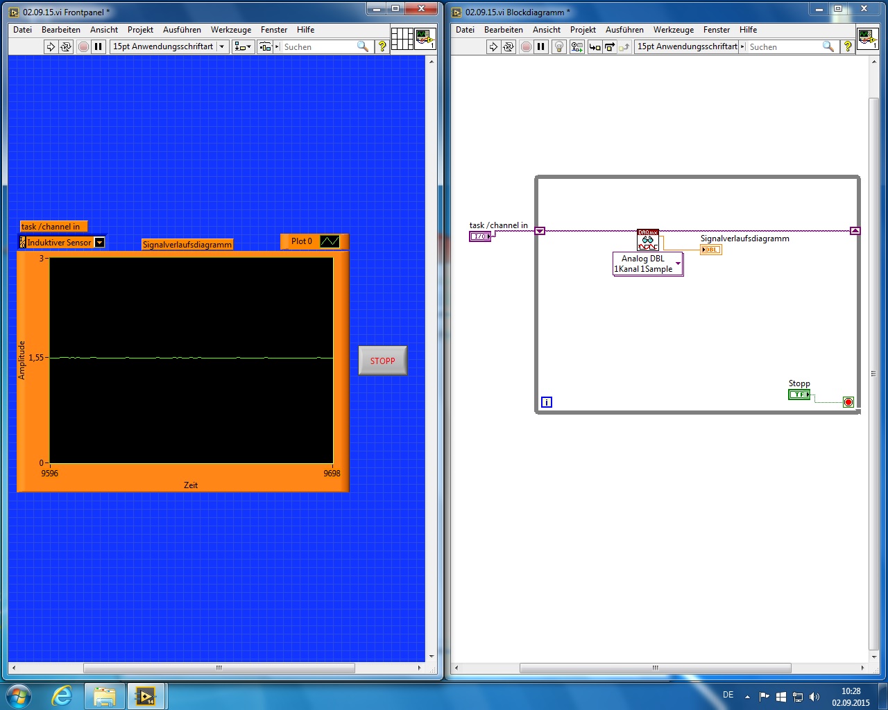

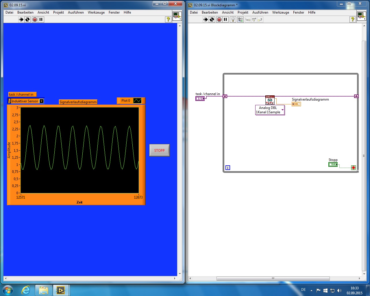

Hallo Leute,
zunächst einmal vielen Dank im Voraus für eure Rückmeldung.

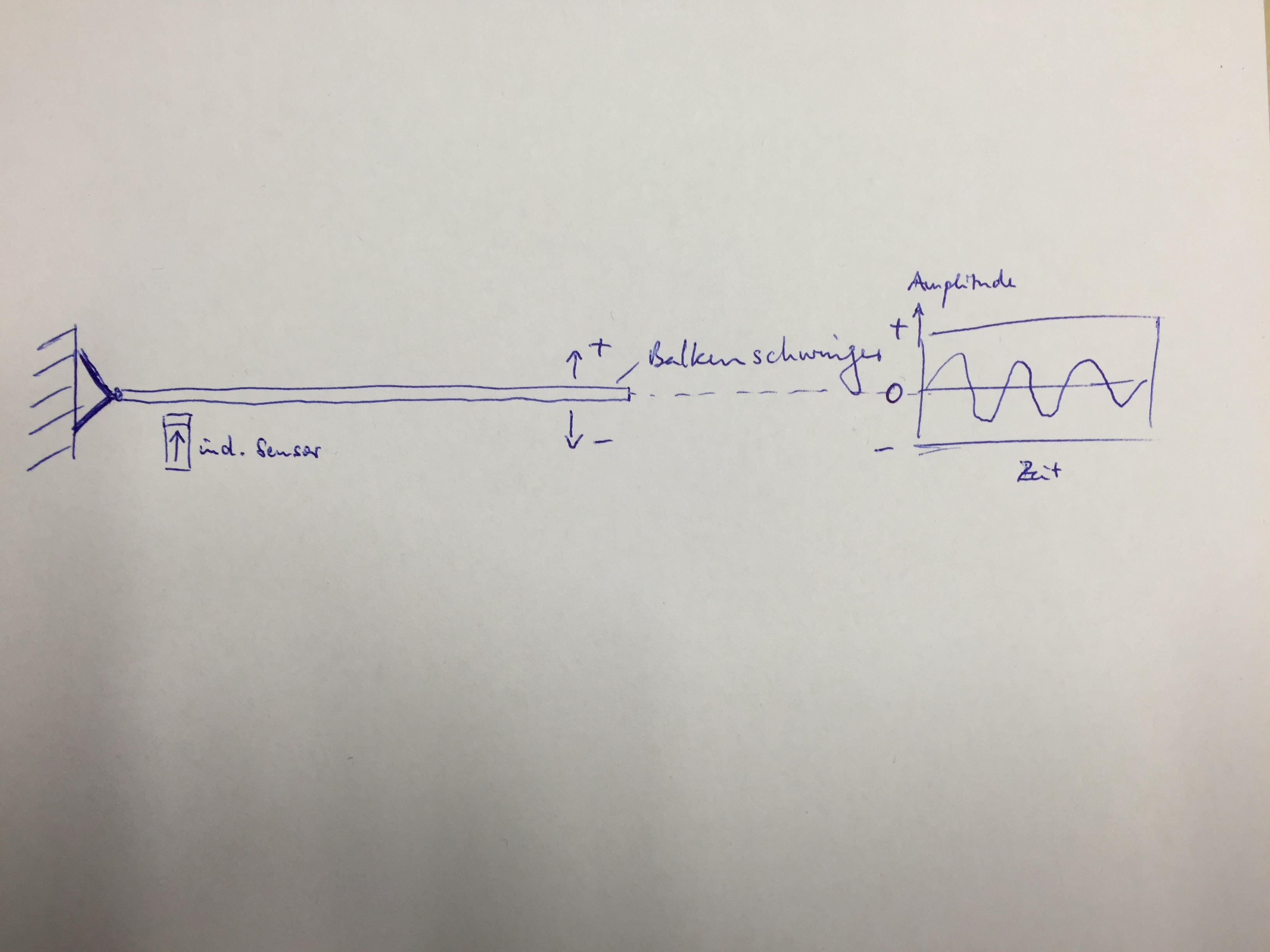

Versuchsbeschreibung ist folgender: Ich möchte die Schwingung eines eingespannten Balkens, aufgehängt an einer Feder mit einem induktiven Sensor aufnehmen, der unterhalb des Balkens angebracht ist. Das funktioniert soweit auch ganz gut. Ich erhalte eine Schwingung über die Zeit aufgetragen. Soweit so gut.
Ich möchte nun die Lage ohne Schwingung mit einem Button Kalibrierung setzen und als Nullposition und somit als Nullage definieren, sodass man vor der Messung lediglich auf Kalibrierung klickt und der Sensor das weiss und das Programm diesen Punkt als Null definiert. Ich füge 2 Bilder bei wo mein VI abgebildet ist in der Rohfassung.
Zudem würde ich wenn das klappt in die Nullage einen Mittelstrich einfügen, sodass man die Nulllage mit einem Strich im Diagramm hat.
Bitte um Hilfe Construction

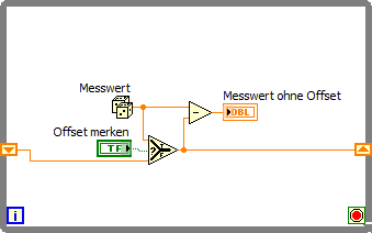

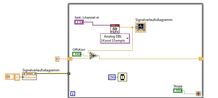

RE: Kalibrierung Sensorsignal
Hallo Bambi,
Zitat:Ich möchte nun die Lage ohne Schwingung mit einem Button Kalibrierung setzen und als Nullposition und somit als Nullage definieren, sodass man vor der Messung lediglich auf Kalibrierung klickt und der Sensor das weiss und das Programm diesen Punkt als Null definiert.
Dafür brauchst du einen Button, eine Case-Struktur und ein Schieberegister, um dir die Nulllage zu merken…
Ich würde nicht nur den letzten Messwert für die Nulllage nehmen, sondern einen Mittelwert der letzten x Messwerte!
Zitat:Zudem würde ich wenn das klappt in die Nullage einen Mittelstrich einfügen, sodass man die Nulllage mit einem Strich im Diagramm hat.
Dafür bietet sich ein zweiter Plot im Chart an…

Im Prinzip soll der Sensor so kalibriert werden, dass die Ex-linie bei Null auftaucht und sobald das Pendel sich an den Sensor nähert möchte ich negative werte und sobald er aus der Nulllage sich entfernt und den maximalsten abstand vom Sensor besitzt, sollen das positive Werte werden. Ich denke das ich da mit Arrays Die Spannungswerte kalibrieren muss… Habe dazu auch kaum Infos gefunden wie man über LabVIEW kalibriert.

Hallo Bambi,
eine Prinzipskizze zum Feierabend:

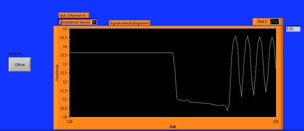

Offset Nulllagenjustierung/ Kalibrierung sensor
Hallo Leute,
möchte meinem Sensorsignal per Offset Knopfdruck klar machen, dass die aktuelle Lage 0V sind und nicht wie im Bild als Beispiel 13,6V.
Danke!

14.09.2015, 15:37 (Dieser Beitrag wurde zuletzt bearbeitet: 14.09.2015 15:38 von GerdW.)
Beiträge: 17.531
Danke panduci
für den Hinweis: Themen zusammengefügt.
@Bambi:
Bitte keine Doppelposts!
Zum Problem: das mit dem Speichern eines Offsets hast du umgesetzt. Dass du den gespeicherten Offset aber auch von deinem Messsignal wieder abziehen musst, ist dir aber entgangen… Hmm

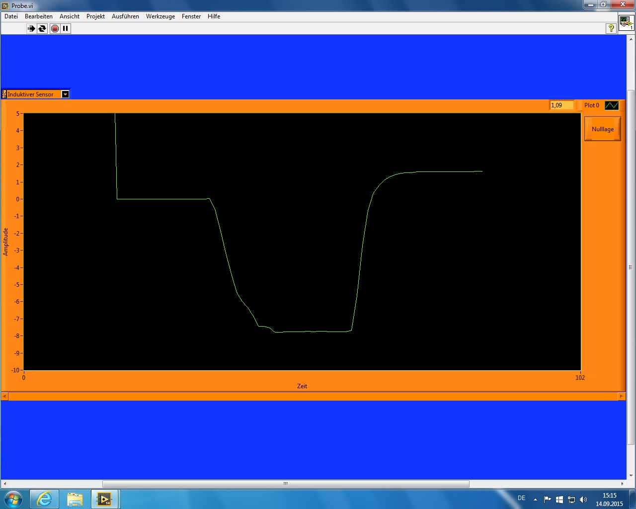

Hallo Leute,
vielen Dank habe es auch recht fix gemerkt, dass da noch etwas abgezogen werden muss. Vielen Dank
Frage 1: mit dem Offset usw. klappt soweit alles ganz gut. Zum Sensor, ich habe einen nicht linearen induktiven Näherungssensor. Bei der Anzeige der Nulllage habe ich das Problem, dass der Sensor oberhalb der Nullauslenkung in positive Richtung das Pendel weg vom Sensor die Kurve weniger auslenkt (bis +1,5/max. 2)als in Richtung des Sensors (siehe Graph bis -8).
Woran kann das liegen? Der Abstand der Ausrenkung ist in beide Richtungen gleich. Nur das der Sensor einseitig montiert ist.
Ich hätte idealerweise eine Ausrenkung gleichmäßig um Nulllage in positiver als auch in negativer Richtung (gleichmäßige Schwingung entlang der Nulllage). Sensor ist jedoch noch nicht kalibriert.
