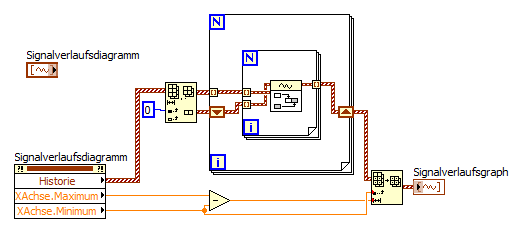

Hallo Bambi,
du solltest mal die Kontexthilfe zu Chart und Graph aufmerksam lesen.
Ein Graph akzeptiert kein 2D-Array of Waveforms, er erwartet ein 1D-Array!
Dein Chart dagegen bekommt ein 1D-Array of Waveforms für die Darstellung geliefert und erstellt daraus eine Historie - die dann natürlich als 2D-Array vorliegt. Dieses 2D-Array musst du für den Graph erst wieder zu einem 1D-Array umformen, indem du die einzelnen Waveforms zusammensetzt:
