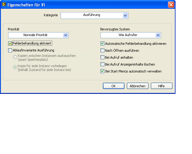

Ich habe in einem meiner VIs ein Problem, ich kann weder Breakpoints noch Probes setzen.
Hat jemand eine Ahnung an was das liegen kann?
Kann das am Verändern der "VI Properties" liegen?

Ja, die Fehlerbehandlung muss aktiviert sein.

Vielen Dank schrotti!!!
Jetzt klappt es wieder, du bist meine Rettung!!!
