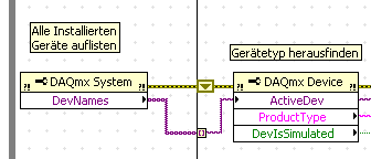

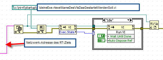

Ich würde gerne bei Kunden die Hardware-Konfiguration Ihrer RT Systeme (CRio und PXI) auslesen. Als Ergebnis brauch ich den Karten/Modultyp, in welchem Slot. Schon währen noch die Seriennummer, damit ich änderungen in der Konfiguration mitbekommen kann. Eine Ergebnissdatei soll dann auf dem PC gespeichert werden (egal welches Format) damit die Kunden es uns schicken können. Das Programm soll vom PC aus gestartet werden können (der Kunde soll kein Programm per Hand auf das RT-System aufspielen) auf das RT-System zugreifen zu müsssen.
Kann mir dabei jemand helfen ?

die Hardware-Konfiguration kannst du über die DAQmx-Property-Nodes auslesen:
ein VI auf dem RT-Ziel kannst du per VI-Server starten:
