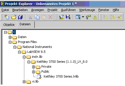

inzwischen konnte ich das für unsere Messungen benötigte VI erstellen. Nun stehe ich vor dem Problem dass ich diese VI im Rahmen eines Projekts (LabVIEW 8.5 Professional) in eine ausführbare Anwendung kompilieren möchte. Dabei erhalte ich ständig die Fehlermeldungen, dass Pfad-Abhängigkeiten nicht mehr stimmen und ich die betreffenden VI (aus instr.lib) neu kompilieren soll.

Hallo BeFu,
erstens: Man kann Bilder auch als solche hier anhängen (bevorzugt als PNG)!
zweitens: Du hast Konflikte in deinem Projekt und erwartest, dass LV trotzdem problemlos eine Exe erstellt?
Also: Konflikte lösen!
(Und z.B. die diversen subVIs in vernünftige Ordner kopieren, der Pfad, den die Fehlermeldung zeigt, ist schon sehr lang...)

Inzwischen hab' ich einen Weg gefunden, die von Gerd freundlicherweise abwärts konvertierte Library-VI richtig ins Projekt einzubinden, um Anwendungen erzeugen zu können.
Dazu musste ich im LabVIEW Projekt-Explorer den Reiter "Dateien" öffnen (siehe beigefügter Screenshot) und dort das Verzeichnis "Keithley 3700 Series (1.1.0)_LV_8.0" nach "..\LabVIEW 8.5\instr.lib\" ziehen, wie Gerd empfohlen hat. Verschiebt man die Library-VI nicht wie beschrieben, so sind deren Pfade für den LabVIEW-Application-Builder nicht gültig und führen zum Abbruch mit entspechender Fehlermeldung.
Nochmals danke für Eure Hilfe.
Schöne Grüße,
BeFu
P.S.: Sobald ich die einwandfreie Funktion des für unsere Messung programmierten VI verifiziert habe, lade ich es hoch.
