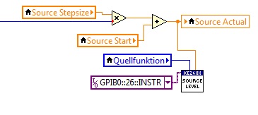

ich hab ein Programm geschrieben das über eine Zeit x die Spannung (2V) konstant hält und gelegentlich den Strom misst. Nach Ablauf der Zeit soll wird eine I/U Kennlinie (2V-4V) aufgenommen und das wiederholt sich dann.
Mein Problem an der Sache ist das zwischen Konstant halten und der Kennlinie meine Spannung (auch von Kennlinie zu Konstant halten) runter auf 0 V geht und das soll es nicht.
Ich vermute das der Übeltäter beim erneuten Ansprechen von Keithley Source Level liegt. Weil während der Aufnahme meiner Kennlinie benutze ich dieses Subvi einmal und dann nochmal zum Setzen meiner Haltespannung.

Hallo Labji,
wenn du auch LV2013 verwendest, solltest du dein Profil anpassen.
An der LabVIEW-Version wird das Problem aber wohl nicht liegen. Anhand deines Bildes kann man aber auch RaceConditions nicht ausschließen…
Was wird denn in diesem subVI so erledigt? Man kann dem Keithley ja auch selbst Befehle schicken, ohne dabei die subVIs des "offiziellen" Treibers zu verwenden. Dann hat man nämlich volle Kontrolle darüber, welche Parameter man dem Gerät übergibt!
