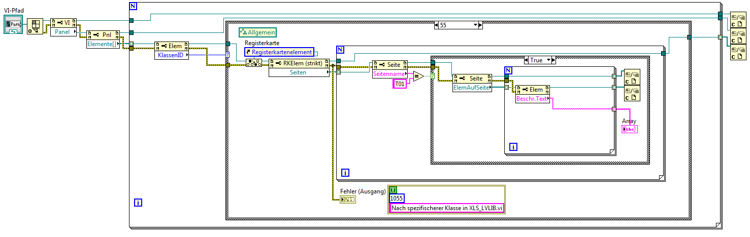

ich will aus einem anderen ungeöffneten VI die Namen der Frontpanelelemente(die wiederum in einer Registerkarte platziert sind) auslesen.
Anbei ein screenshot meines bisherigen Versuchs.
Kann mir jemand einen Weg aufzeigen, dies zu tun?
Danke schonmal im Vorraus!
MfG, Marco
11.02.2013, 11:56 (Dieser Beitrag wurde zuletzt bearbeitet: 11.02.2013 11:58 von jg.)
RE: Klassenkonflikt ?!
Da ist doch schon fast alles richtig, einziger Fehler ist das "To More Specific Class". Dort nicht die Referenz eines real existierenden TabControl anschließen, sondern nur den ClassSpecifier für ein TabControl allgemein:
Den ClassSpecifier "Allgemein" hast du schon im BD, jetzt nur TabControl auswählen.
Vielen Dank.
Das ist die Lösung. Ich dachte zwar das so schon probiert zu haben, aber anscheinend war dem nicht so.
