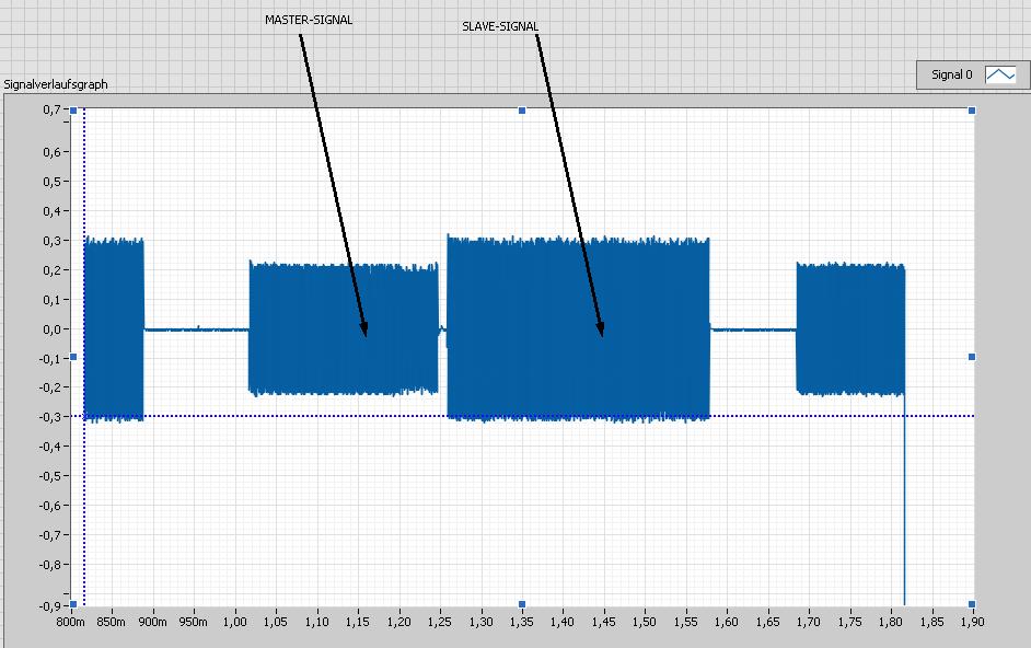

Hallo Leute,
Im Anhang habe ich ein Waveform-Signal aufgenommen. Es ist im LB2012 als Konstante gespeichert.
Es besteht aus einem Master und Slave-Telegramm. Das Master-Telegramm und das Slave-Telegramm bestehen aus Sinusförmigen Signalen mit 1200Hz +/+ 10% und 2200Hz +/- 10 % . Diese entsprechen 0 bzw. 1. Zwischen Master und Slave-Telegramm ist eine Signalpause, das hier bei der Aufzeichnung als Rauschen aufgenommen wurde. Die Master und Slave-Telegramme können unterschiedliche Amplituden haben.
Mein Wunsch ist es im Bereich der 1200Hz +/+ 10% und 2200Hz +/- 10 % Signale die kleinste Amplitude ( bzw. kleinste Peak to Peak) zu finden.
In meinem Fall wäre die kleinste Amplitude im Master Signal zu finden.
In der Pallete Signal Verluf / Analog finde ich einige Funktionen. Leider liefert dann z.B. die funktion "Messung von Fequenzkomponenten" bei der Verwendung mit der Verwendung der Option "Nach spezifischen Frequenz suchen 1200Hz" nicht das gewünschte Ergebnis. Es ermittelt aus der gesammten Waveform die max. Amplitude. Es sucht auch im Rauschen-Bereich ab . Eventuell muss ich vorher also das Rauschen (Signal zwischen Master und Slave) entfernen..Lösung ?
Kann jemand Tipps geben, welche Funktionen ich verwenden muss damit ich das gewünschte Ergebniss ermitteln kann ?
1.)Suche Minimum Amlitude in best. Frequenzbereich:
2.)Suche Maximum Amlitude in best. Frequenzbereich:
3.)Ermitteln des Bereich des Master-Signals
4.)Ermitteln des Bereich des Slave-Signals
Danke für Vorschläge oder vorhandene Beispiele.
Gruss Jens

Zitat:Leider liefert dann z.B. die funktion "Messung von Fequenzkomponenten" bei der Verwendung mit der Verwendung der Option "Nach spezifischen Frequenz suchen 1200Hz" nicht das gewünschte Ergebnis. Es ermittelt aus der gesammten Waveform die max. Amplitude.
Ja, so arbeitet diese Funktion: sie untersucht die gesamte anliegende Waveform nach den gewünschten Parametern. Und das sollte auch so in der Hilfe dazu stehen…
Zitat:Eventuell muss ich vorher also das Rauschen (Signal zwischen Master und Slave) entfernen..Lösung ?
Warum fragst du uns, wenn du doch selbst schon die Lösung vorschlägst?
Einfach deine Waveform in die interessante Bereiche zerlegen! Anhand deines Bildes sollte das doch sehr einfach zu erledigen sein…
1-4) Waveform in die interessanten Bereich zerlegen (anhand der Amplitude y>=0.05), dann für jeden Block die Parameter bestimmen und nach Master&Slave sortieren…

Wie ermittle ich die kleinste Amplitude in einem bestimmten Zeitabschnitt, z.B. im Master-Telegramm. Zum Bsp. hat dieser einen Bereich von 200mV bis 300mV.
Ich will eine Funktion haben, dass bei dieser Frequenz dann die kleinste Ampl. 200mV ist. Wie macht man das?

Zitat:Wie ermittle ich die kleinste Amplitude in einem bestimmten Zeitabschnitt, z.B. im Master-Telegramm. Zum Bsp. hat dieser einen Bereich von 200mV bis 300mV.
Lt. deinem Bild liegt der recht gleichmäßig bei 300mV Ausschlag…
Ich würde:
- das Signal gleichrichten
- einen gleitenden Mittelwert darüber legen
- dann anhand dieses Mittelwerts zwischen Master und Slave unterscheiden
Oder:
- Waveform in die einzelnen Signalabschnitte zerlegen, die sind ja anhand des Rauschens mit minimalen Werten gut voneinander unterscheidbar
- für jeden Signalabschnitt einfach den RMS berechnen…
