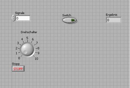

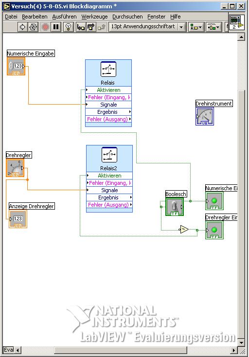

Hallo!
Wie bekomme ich das hin, das ich die Ausgabe an den Relais an ein und dem selben Drehinstrument anzeigen lassen kann?
Es soll praktisch zwischen Numerischer Eingabe und Drehreglereingabe gewechselt werden können?
(Siehe Attachment!!!)
Vielleicht ist mein Aufbau auch völlig falsch gewählt?!
Bin für jeden Tipp dankbar! Wink
Gruß Hightowerxxx

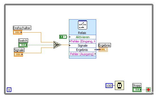

HI!
das es schneller geht habs ich dir als jpg gespeichert.. Wink

Haut wunderbar hin! Big Grin
Vielen dank!

Hallo Peter
Mal eine Frage
warum benutz du das ExpressVI mit dem Switch
Ich denke es müßte doch auch ohne diese funktion gehen oder ??
