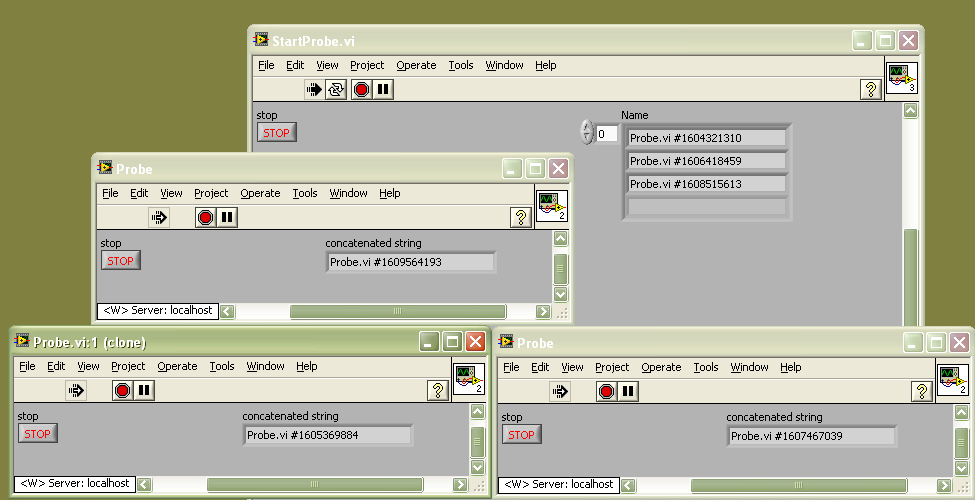

Über welchen Property bekommt man die Klonnummer bei reentranten VIs?
Oder mal was anders:
wie kann man ein VI (auch reentrantes) eindeutig definieren, aber so, dass dieses immer noch verständlich lesbar ist?
Ich habe es mal über den FP-Titel gemacht, aber was passiert wenn der Titel mit dem VI Namen nicht übereinstimmt?

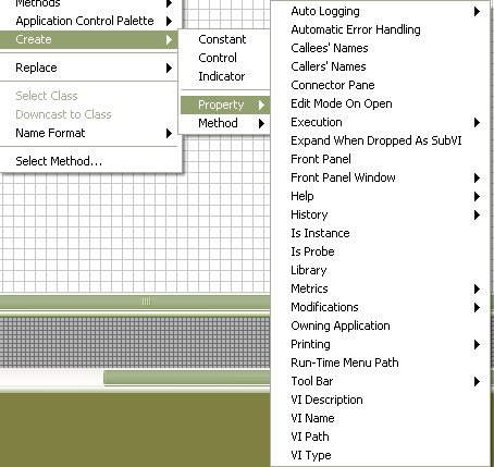

Hallo, Eugen,
nur ein Schuss ins Blaue, aber versuchs doch mal mit einer der beiden folgenden Property Nodes:
MfG, Jens

Ich glaube diesen Property habe ich gar nicht, kannst du bitte zeigen wo du es ausgewählt hast. Ich meine natürlich den zweiten.
Oder soll ich zuerst ETWAS aktivieren?
Gruß, eg

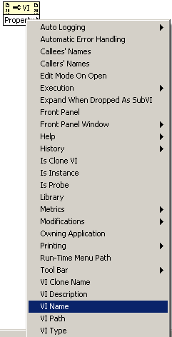

21.11.2007, 16:27
MfG, Jens

' schrieb:Gibt es eine Lösung dafür?
Au Mann, hab ich wieder mal eine Property Node erwischt, die es offenbar erst ab V8.2 gibt.
Lösung: UPGRADE!Hehe
MfG, Jens

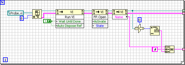

21.11.2007, 16:37 (Dieser Beitrag wurde zuletzt bearbeitet: 21.11.2007 16:42 von eg.)
Alles klar, dann muss ich wohl mit VI Name + VI Refnum arbeiten.
Sehr schade.

' schrieb:Neee, was soll denn das? Die Referenzen sind unterschiedlich?!
Warum sollten denn die Referenzen gleich sein. Die müssen unterschiedlich sein. Es sollen doch ablaufinvariante VIs sein, oder nicht?
Was willst du denn überhaupt machen? Von bereits offenen, ablaufinvarianten VIs die Refnum haben oder eine neue ablaufinvariante Instanz öffnen?
