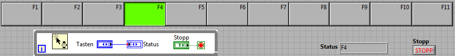

Habe gerade gemerkt, mein Vorschlag, die Knöpfe transparent zu machen und in den Vordergrund zu setzen, funktioniert nicht. D.h. es funktioniert schon, aber die Knöpfe sind überhaupt nicht mehr zu sehen. Ist nicht die ohnehin besere Lösung, den Knöpfen im Ein-Zustand eine auffällige Farbe zu geben und die LEDs wegzulassen?

Zitat:Ist nicht die ohnehin besere Lösung, den Knöpfen im Ein-Zustand eion auffällige Farbe zu geben und die LEDs wegzulassen?
Ja das wäre auch eine Möglichkeit, jedoch bin ich mir nicht sicher ob ich dann nicht wieder gesagt bekomme, dass das zu viel, zu bunt, zu ... istWink
Aber in Grunde kann man die LED auch einfach weglassen.

Gehen tut natürlich alles irgendwie in LV, und wenn Dir das nicht zu umständlich wird, dann geht es mit LEDs so:
Lv86_img
Sonstige .vi  Knopfproblem.vi (Größe: 8,36 KB / Downloads: 217)
