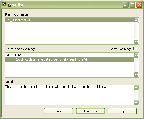

Hallo Leute, hatte irgendjemand diesen komischen Fehler schon gehabt?
Wie kann man den beheben?

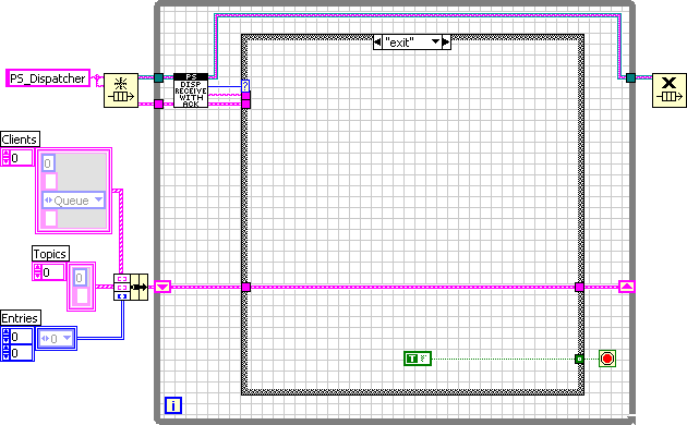

Eigentlich ist der Cluster wirklich komplex, aber dass LV deswegen durcheinander kommt... Hm...
Cluster besteht aus:
1D Array aus Typedef-Cluster in dem noch ein Typedef-Enum drinne ist
2D Array aus Typedef-Enum
Ich habe die Typedefs noch Mal überarbeitet und neu abgespeichert und danach neu eingefügt. Jetzt geht es wieder, aber die Frage bleibt trotzdem.
Gruß, eg

' schrieb:Eigentlich ist der Cluster wirklich komplex
Was soll das sein, ein komplexer Cluster? Naja.
Zitat:aber dass LV deswegen durcheinander kommt
Hast du gedacht, wenn du eine (strikte) Typdefinition machst/änderst, geht der Rest automatisch? Den Traum hab ich längst abgelegt. Jedesmal jede Menge Anpassungen (z.B. sind dann da plötzlich Konvertierungspunkte). Leg dir ein 8.5 zu, da ist es wesentlich besser geworden.
Zitat:Jetzt geht es wieder, aber die Frage bleibt trotzdem.
Diese Frage beantworte ich mir schon lange nicht mehr.
