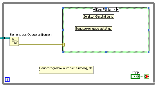

Kommando zurück: Es funktioniert nicht korrekt.
Die Hauptschleife wird 1 x durchlaufen und dann wartet das VI "Element aus Queue entfernen" vermutlich auf das nächste Ereignis (das es nicht gibt):

Kommunikation 2er Schleifen
' schrieb:Die Hauptschleife wird 1 x durchlaufen und dann wartet das VI "Element aus Queue entfernen" vermutlich auf das nächste Ereignis (das es nicht gibt):
Ja, "Element aus Queue entfernen" wartet bis wieder was in die Queue geschrieben wurde. So funktioniert das. Wie hättest du es denn gerne? Ist der Timeout vielleicht etwas für dich?
Und bitte das komplette BD auf's Bild packen ...
Edit: Du wirst auf diese Weise deine Consumer Loop kaum beenden können, denn das VI wartet, wie gesagt, bis wieder was los ist. Am einfachsten ist, du verbindest den Error-Cluster von "Queue lesen" mit dem Stop-Terminal der Schleife. So wird sie beendet sobald die Queue zerstört wird.
Ich habe das BD nur schnell vereinfacht zusammengeklickt, um es auf das Relevante zu reduzieren.
Das links ist wie in den LV-Beispielen.
Ich hätte es gerne so, dass die Hauptschleife immer läuft und wenn ein nummerischer Wert vom Benutzer geändert wird, soll in der Hauptschleife ein zusätzlicher Code ausgeführt werden, der diese Werte verarbeitet (die oben angehänge Case-Struktur "kein Fehler").
Aber du hast Recht: Wenn ich das Timeout auf 1 ms setze, scheint es zu funktionieren, wie ich mir das vorstelle. 1 ms könnte riskant sein, vermute ich, doch ich möchte meine Hauptschleife nicht zu sehr ausbremsen.

' schrieb:Aber du hast Recht: Wenn ich das Timeout auf 1 ms setze, scheint es zu funktionieren, wie ich mir das vorstelle.
Für die Queue als solche reicht ein Timeout von z.B. 250ms. Entweder beendet sich das Queue-Element nach dieser Zeit von selbst oder dann, und dann sofort, wenn in der Queue was drinnen steht.
Zitat:1 ms könnte riskant sein, vermute ich, doch ich möchte meine Hauptschleife nicht zu sehr ausbremsen.
Eine Schleife, die mit 1ms Schleifendauer läuft, ist immer kritisch.
Ich mach eine Schleife nie kleiner als 50ms. Ggf. muss ich halt den Algorithmus anpassen.
