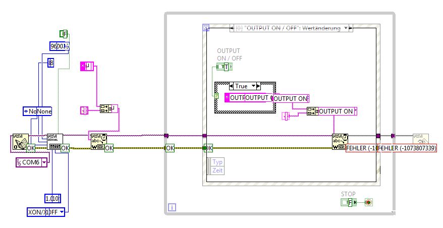

Hallo Freddy,
daran habe ich auch schon gedacht aber erstens will ich ja nichts auslesen,
und zweitens funktioniert ja alles bestens, dann schreibe ich nix mehr rein, und nach einiger Zeit tritt das Problem ein. Dann dürfte der Buffer nicht voll sein, oder?
@GerdW,
danke für die Verbesserungsvorschläge. Ich werde mich mit diesen auseinandersetzen und melde mich dann nochmal.
So nun habe ich das mal Schritt für Schritt angeschaut. Das Programm soweit wie möglich vereinfacht.
Alles läuft so wie gewünscht, bis irgendwann bei einem Ereignis das Signal von einem VISA Schreib-Block nicht mehr weitergeht.
Habe zwei Screenshots zur Veranschaulichung beigefügt.

Hallo mvision,
dann verlege doch mal das Schreiben des OUTPUT-Kommandos in das TimeOut-Event und setze den TimeOut auf 5s…
Danach dein VI mal längere Zeit laufen lassen und schauen, ob der Fehler weiterhin auftritt!

Hallo GerdW,
ich konnte es leider erst jetzt ausprobieren. Leider bleibt es bei dem Problem.
Im Handbuch konnte ich dies bezüglich nichts finden. Den Hersteller habe ich kontaktiert, warte jedoch noch auf eine Antwort.
