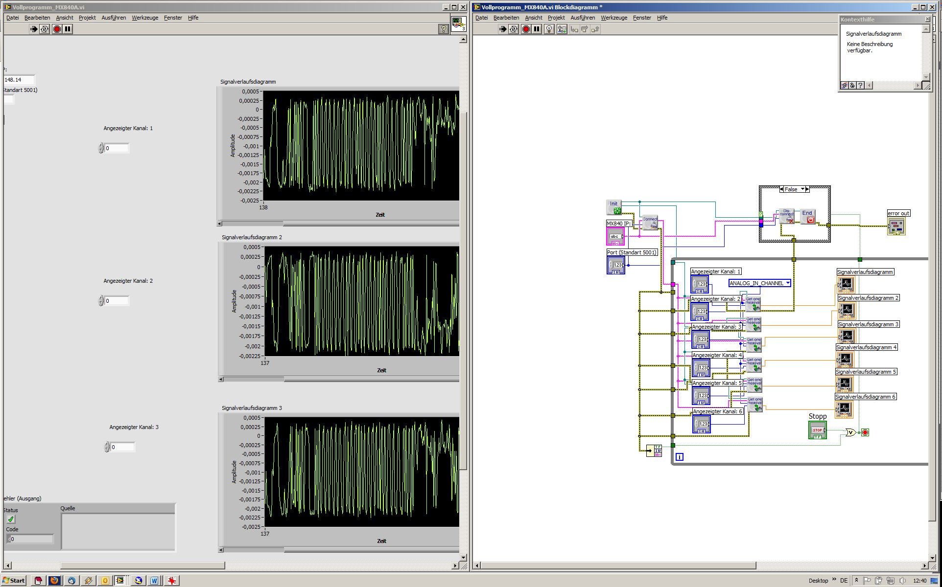

Aber es geht noch weiter. Ich habe nun eine VI "Vollprogramm_MX840A" erstellt. ( IM ANHANG !)
Diese ist noch nicht fertig was mich auf die nächsten Fragen bringt.

ok wir "HBM-Geplagten" müssen zusammen halten.
Dein VI läuft bei mir problemlos. Ich habe die IP eingetragen und das VI gestartet. Der Fehlercluster bleibt bei mir leer.
Was ich dir noch als Tipp geben kann:
Konfiguriere zum testen alle Eingänge via QuantumAssistent als analog in 10V. TEDS ignorieren! Mit TEDS habe ich hier auch nur Ärger.
DAnn erst mit dem VI auf den Quantum zugreifen. evtl das teuere Stück nochmal neu booten.
Sind alle SatusLEDs auf GRÜN? Alle Kanäle die du einlesen willst mit einen Kabel verbunden? (Gesteckterkennung)
Daumen drück.....Ralf aka RMR
Im Anhang ein Screenshot deines laufenden VIs Blush
