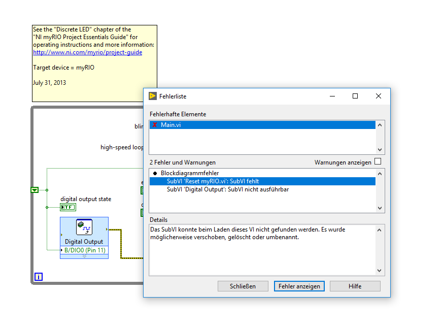

Ich habe LabVIEW 2018 und das Starterkit myRio von NI.

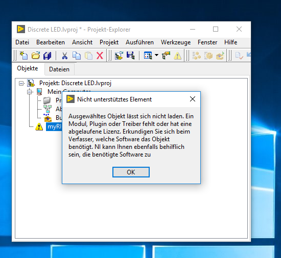

Wenn ich das Programm "Discrete LED demo.lvproj" öffne, sollte eigentlich beim myRio-Symbol ein Plus sein, dann sollte man das Hauptprogramm main.vi öffnen können.
Allerdings wird angezeigt, dass das Gerät nicht angeschlossen ist oder die Lizenz nicht vorhanden ist. (Siehe Bild im Anhang)

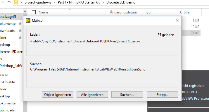

Wenn man das Programm main.vi extra öffnet, wird erstmal nach einer Datei gesucht (siehe Bild im Anhang)
Wenn man dann auf "Alle ignorieren" klickt, öffnet sich das Programm (siehe Bild)

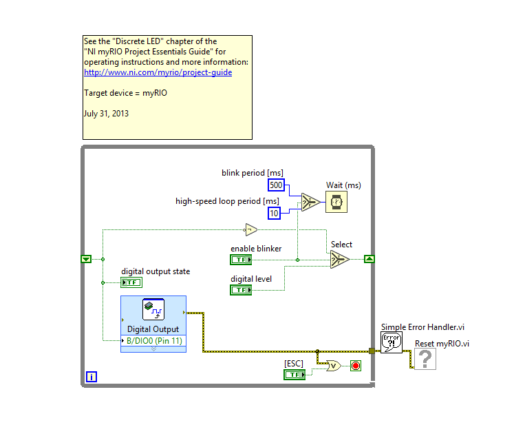

Allerdings kann ich das Programm nicht ausführen, es wird eine Fehlermeldung angezeigt (siehe Bild)
Ich vermute, dass ein Problem mit der Kommunikation mit dem myRio Gerät vorliegt?
Oder ist es was anderes?
Für Hilfe wäre ich sehr dankbar!

Dir fehlt IMHO entweder das RT-Toolkit für LabVIEW oder das myRIO-Toolkit für LabVIEW (in der Version 2018). Das zeigen deine ersten beiden Screenshots.

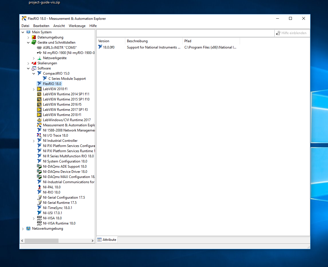

Klapp mal den Teil unter LabVIEW 2018 im MAX auf, dann siehst du die zusätzlich installierten Toolkits.

Meintest du das?
25.07.2019, 13:23 (Dieser Beitrag wurde zuletzt bearbeitet: 25.07.2019 13:23 von GerdW.)
Beiträge: 17.528
RE: Kommunikation mit NI myRio
Hallo cstarod,
ja, das meinte ich!
Da steht zwar RT und FPGA, aber nichts zu myRIO.
Und da dein VI auch nach Sachen aus "<vi.lib>:\myrio\…" sucht, hast du wohl den passenden Treiber (oder auch: das passende myRIO-Modul) noch nicht installiert…
