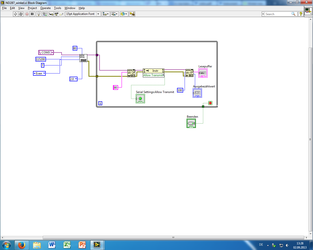

Hallo LabView-Forum,
ich möchte ein VI erstellen, mit dem ich kontinuierlich die mit einem Heidenhain Drehgeber und Heidenhain ND287 Anzeigengerät gemessenen Winkelstellungen (in veränderlichen Zeitabständen) auslesen und abspeichern kann.
Das ND 287 Anzeigengerät ist per USB angeschlossen.
Ich bin ein Neuling mit LabView und habe besonders mit Visa meine Probleme (es gibt kein ausführliches Tutorium etc.).
Hier im Forum hat jemand schon mal mit einem fast identischen System gearbeitet. [http://www.labviewforum.de/thread-22935.html?highlight=heidenhain] Ich habe mir sein VI und andere Projekte angeschaut und versucht zu verstehen. Leider nur mit mäßigem Erfolg.
Zuerst eine ganz grundlegende Verständniss-Frage:
Ich habe das Vorgehen mit Visa so verstanden, dass wenn ich aus dem Anzeigengerät einen Wert auslesen möchte, muss ich dem Gerät zuerst über die "Write-Funktion" mitteilen mir den Wert zu schicken. Und mit der "Read-Funktion" kann ich den Wert dann auslesen. Stimmt das?
Wie bekomme ich von der "Read-Funktion" meine Messungsergebnisse?
Im Anhang befindet sich mein VI mit dem bisherigen Kenntnisstand. Ich würde mich freuen wenn mir jemand mit dem VI weiterhelfen könnte oder jemand ein gutes Tutorial kennt.
lg Berndt

Hallo Berndt
schau dir mal folgenden Link an.
http://forums.ni.com/t5/Instrument-Contr...-p/2372608
Ich denke der Link kann dir helfen.
Lg panduci

Danke für den Link. Leider gibt es ein Problem mit der Erkennung der Hardware. Der Fehler und die mögliche Ursache lautet: "Die Resosurce ist zwar gültig, aber Visa kann gegenwärtig nicht darauf zugreifen".
Ich habe alle Einstellungen (COM5, Baud-Rate, etc.) an die Einstellungen des Gerätes angepasst. Woran liegt der Fehler?
