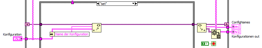

Entweder erweiterst du deinen Key, um etwas in der Form "IP-Nachrichtentyp" zu erhalten (bei einer übersichtlichen Anzahl Nachrichtentypen) oder du speicherst in deinem Value ein Array der Nachrichten (z.B. ein Array of Cluster).
Wie genau organisierst du deine Daten?
- mehrere IPs aka Nodes
- mehrere Nachrichtentypen pro Node
- willst du auch eine Historie der Nachrichten (pro Node?, pro Typ?) vorhalten?
Hier mal ein Ausschnitt aus einer FGV:

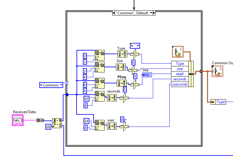

Mein erter Gedanke ging in diese Richtung. Die IP Adressen würde ich in einem Array bzw. seperaten FGV speichern wollen. Die Nachrichtentypen sind verschieden. Ich schicke z.B. eine Nachricht mit dem Typ "Control" an einen Teilnehmer und dieser reagiert mit einer Nachricht vom Typ "Data". Die Typisierung ist in der Nachricht hinterlegt:
Über Typ wird dann ein Case aufgerufen, der mir die Payload entsprechend der Protokollvorlage konvertiert. Am Ende steht dann ein individueller Cluster pro Nachrichtentyp. Es gibt aktuell sechs verschiedene Nachrichtentypen. Bzgl. Historie: Aus der "Data" Nachricht gewinne ich Informationen, die später zur Anzeige in der GUI und diversen Graphen Verwendung finden sollen. Hierzu muss ich mir dann durchaus einen Datenpuffer aufbauen.
