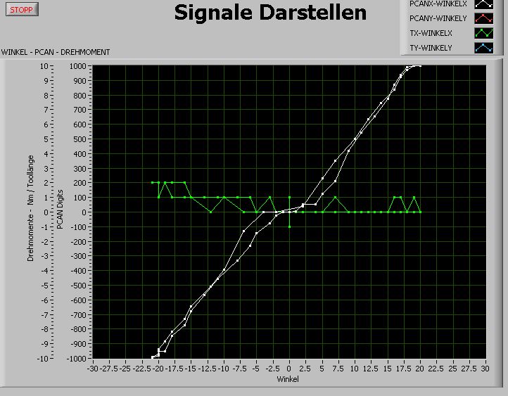

So, ich habe jetzt ein wenig zusammenkopiert und leicht selbst Programmiert. Ganz verstehe ich das Alles immernoch nicht und vorallem das finden der richtigen Funktionen (Kästchien) raubt mir jeden Nerv und Zeit ^^
Ich habe jetzt zwei VI´s erstellt. Beide VIs bilden den Eingang und momentan auch die Verarbeitung, die Ausgabe soll dann später folgen. So hätte ich es gerne strukturiert für die Bachelorarbeit, damit es sauber ausschaut.
Mit Eingang meine ich, die Aufnahme der Signale in mein LabVIEW Programm. Mit der Verarbeitung, das Umrechnen der Voltgroßen in richtige brauchbare Einheiten. Die Ausgabe soll dann in einem Diagramm angezeigt werden und so gespeichert werden können, dass man die Daten per Excel öffnen kann oder in ein Makroexcel reinbekommt (wo ich natürlich auch nicht weiß wie es geht, hab aber schon schöne viele nette Threads hier gesehen und hoffe dort steht solches drin, ich blicke rein solabld es soweit ist mit der Ausgabe, Step-by-step), wo das Diagramm schon da ist und nur noch die Werte direkt reingespeichert werden, von LabVIEW aus.
Nun zu meinen Fragen. Die VIs für Kraft und Winkel habe ich fertig und hier mit angehangen. Diese geben jetzt Ihre Werte aus. Auf der X-Achse soll "X Agle oder Y Agle" sein und für die Y-Achse einen oder mehrere der 6 "Kraftwerte".
1. Wie füge ich jetzt diese beiden VIs zusammen, quasi zwei SubVIs draus machen, dass ich die Daten in ein Diagramm reinbekomme?
2. Wie bekomme ich ein Diagramm hin, dass wie im Anhang "Bild1.jpg" ausschaut?
3. Und wie kann ich Einstellen, dass immernur bei einem gewissen Winkel, z.B. pro vollem Grad oder 0,1 Grad ein Kraftwert eingetragen wird. Also nicht vollkommen dynamisch sondern nach inkrementen. So sollte es dann hinterher auch in der Exceltabelle drin stehen:
-5 Nm bei -1 Grad,
0 Nm bei 0 Grad,
10 Nm bei 1 Grad,
12 Nm bei 2 Grad,
15 Nm bei 3 Grad
so in der Art. Ich glaub das gehört schon zur Ausgabe mit Excel später, aber vielleicht kann man es ja im Diagramm schon testen.
Danke schonmal, falls mir jemand helfen kann.
