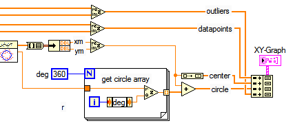

' schrieb::push
Lv80_img[attachment=52737:LV8.0_Be...Outliers.vi]
[attachment=52735:BD.png][attachment=52736:FP.png]
Gruß SeBa
Super SeBa, besten Dank ! Das ist das, wonach ich solang suchte !
Gruß SPS-Fuzzi
Große Probleme sollte man in Angriff nehmen, solange sie noch klein sind.

Bitte schön.
Ich würde das Ganze noch mit einer Eventstruktur verfeinern...
...habs halt weggelassen, damit ich runterspeichern konnte.
Gruß SeBa

' schrieb:Bitte schön.
Hervorragendes VI. Wenn Fuzzi jetzt nicht bald den Bedankomat abdrückt, dann weiß ich auch nicht mehr..Mellow
Die Probleme mit dem Sphere-Fitting-Vi hatte ich übrigens in dieser Situation: Es handelte sich um Punkte, die fast auf einer Geraden lagen, und ich wollte mit diesem VI ein mittleres Kreissegment für diese Punkte berechnen. Damit war das VI aber überfordert.
In der rechten unteren Ecke Deines BD könnte man noch etwas an Code sparen, wenn man den Graphen mit komplexen Zahlen statt mit x und y-Arrays befüttert. Solll aber jetzt kein Klugscheißerei sein, sage das nur weil ich sebst das gern so mache. Mellow

' schrieb:In der rechten unteren Ecke Deines BD könnte man noch etwas an Code sparen, wenn man den Graphen mit komplexen Zahlen statt mit x und y-Arrays befüttert. Solll aber jetzt kein Klugscheißerei sein, sage das nur weil ich sebst das gern so mache.
Ich stimme dir voll und ganz zu.
Beim nächsten Mal muss ich versuchen das wieder aus meinem Gedächnis zu kramen. Schließlich bin ich kein Freund von 'überflüssigem' Code.
