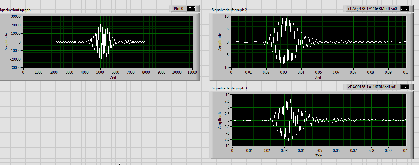

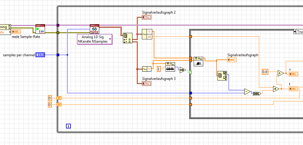

RE: Kreuzkorrelation
Bei einem gepulsten Signal sieht das Ergebnis wie folgt aus..
Dabei lässt sich wieder kein eindeutiges Maximum feststellen und die Werte weichen wieder stark von der Realität ab.
Die Werte der Kreuzkorrelation werte ich aus, indem ich mir den Index des Maximums ausgeben lasse. Sollte kein zeitlicher Versatz vorhanden sein, wäre das Maximum genau in der Mitte, daher subtrahiere ich die Anzahl der Samples pro Kanal von dem Index. Was überbleibt sollte dann der zeitliche Versatz sein, welchen ich mit dem gegebenen dt multipliziere.
