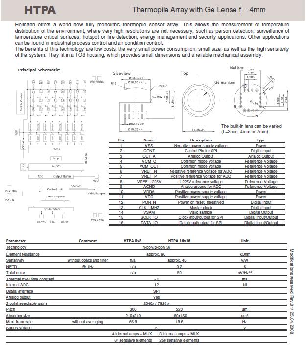

Zum Protokoll kann ich nur sagen, dass der Datenaustausch mittels UDP abläuft. Mehr konnte ich bisher noch nicht in Erfahrung bringen.
Ich habe noch ein Datenblatt angehängt, vielleicht hilft das ja etwas.
Der LAN-Anschluss, über den die ganze Verbindung hergestellt wird, sitzt auf einer extra Platine, für die ich allerdings bisher keine Unterlagen finden konnte.
Er ist daher auch nicht im Datenblatt zu finden.

Dieses Datenblatt zeigt nur die Beschaltung des Sensors. Da sieht man dass er eine SPI Schnittstelle hat (eine bestimmte Art Hardware Serial Interface das oft auf Boardlevel gebraucht wird). Aber da ist noch nicht mal das Serial Interface Protokol beschrieben aber selbst wenn dem anders wäre würde das für die UTP Kommunikation völlig nutzlos sein, da auf Deinem Netzwerkinterface wohl ein kleiner Mikrokontroller sitzt der auf der einen Seite mit dem Sensor über SPI kommuniziert und auf der anderen Seite über ein Ethernet Interface mit dem Rest der Welt kommuniziert. Das UTP (oder TCP, oder was auch immer Protokoll) auf der Netzwerkschnittstelle wird in der Firmware dieses Controllers defniert sein.
Was ich hier machen würde wenn ich denn (irgend) eine eine Software hätte die mit diesem Sensor kommunizieren kann, wäre Wireshark installieren und ein paar Captures des Datenverkehrs von dieser Software mit dem Sensor machen und dann analysieren. Aber natürlich erst nachdem ich seriös versucht hätte vom Hersteller die Netzwerkprotokollbeschreibung zu bekommen. Wireshark Protokolle zu analisieren ohne zumindest einige gute Anhaltspunkte über das verwendete Protokoll zu haben ist meistens wirklich kein Freudenjob.
