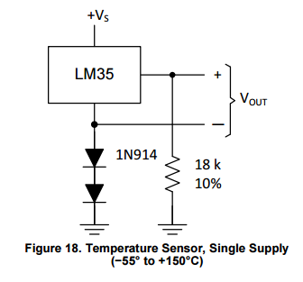

Ich möchte gerne über ein LM35DZ Temperatursensor eine Temperatur messen.
Habe es mit einem Thermoelement TypK und der NI9211 hinbekommen.
Das VI. ist angehängt.
Der Sensor ist ("so denke ich ") richtig angeschlossen,siehe Anhang.
Ich messe jedoch eine komische Spannung.
Ich gebe gleichzeitig mit dem Thermoelement die Temperatur heraus, um den Vergleich zum LM zu haben.
Laut Datenblatt sind es ja 10mV/K, also müsste ich ja bei 20 °C ungefährt 200mV messen.
Da ich bei der NI9211 Karte nur 0,08mV messe kann dies ja nicht stimmen.
Zusätzlich habe ich eine NI9025 mit an den Sensor angeschlossen. Jedoch messe ich da unglaubliche 5,37 V.
Irgendwo ist der Wurm drin, ich hoffe mir kann jemand weiterhelfen.

Ich geh mal davon aus, dass Du das TO-92 Gehäuse hast und nicht das TO-220.
Die haben verschieden Pin Belegung.
Sollte da nicht eigentlich ein Widerstand zwischen GND und Vout?
Freddy
Im Datenblatt wird zur Entkopplung des Ausgangs folgendes vorgeschlagen.

RE: LM35 Temperaturmessung
ja der Messbereich der NI 9025 ist +-80mV. Hätte gleich ins DB gucken sollen bzw. steht sogar auf der Karte drauf.
Die NI9205 hat einen Messbereich von +-10V.(Das passt soweit).
Wenn ich meine Versogrungsspannung mit der NI9205 messe dann erhalte ich auch den richtigen Wert (5V), also funktioniert ja meine Karte.
Habe das TO-92 Gehäuse , die Anschlüsse sind ja auch in meiner angehängten Zeichung vermerkt. Im DB stehts auch.
Mit Single Supply kann der Ausgang nicht in den negativen Bereich gehen und die Anzeige bleibt bei ca. +2 Grad stehen.
Man braucht eine negative Spannung und den Widerstand um negative Temperaturen anzeigen zu können.
Die Masse ist dann anscheinend durch die Dioden "hochgelegt".
Jedoch brauche ich gar keine negative Spannung messen.
Der Widerstand ist nun auch auf meinem Steckbrett eingefügt und eigentlich sollte ich passable Spannung bekommen.
Die Dioden habe ich leider nicht zur Hand.
Jedoch erhalte ich im Messgerät und im LabVIEW Programm 0V, wenn der Widerstand zwischengeschaltet ist.
Ohne Widerstand messe ich 0,09V mit LabVIEW und 6,8mV mit dem Messgerät.
Aber ich brauche doch bei 25 Grad 250mV, wieso sollte ich denn größer 2 V messen?
Gruß HCO

ich hatte ja mal auch Probleme mit dem LM35 und schlußendlich einen Widerstand zwischen GND und V(out) gelötet und alles war/ist gut.

habe es nun den 220 Ohm Widerstand zwischen GND und VOut geschaltet, jedoch misst die NI-Karte dann 0V.
Im Datenblatt ist ein 18k Ohm Widerstand abgebildet, mit dem funktioniert es jedoch auch nicht.
Ohne den Widerstand schwankt Vout des Sensor zwischen 20-30mV.
Mein Messgerät zeigt genau die gleichen Messwerte an.
Was mache ich falsch?
Gruß HCO

Du versorgst den LM35DZ mit 5V.
Könnte es sein, dass die Versorgungsspannung von 5V nicht stimmt?
4V ist die zulässige Untergrenze der Versorgungsspannung.

pass auf, dass Du keine Zeit verschwendest mit einem defekten Sensor.
Das war auch eins meiner Probleme. Ich weiß nicht, ob ich den beim Löten überhitzt hatte oder was auch immer.
Mein Test war damals einfach die Spannung mit einem Multimeter zu messen ohne groß Labview...
Die Dinger kosten ja nur n paar Euro.
