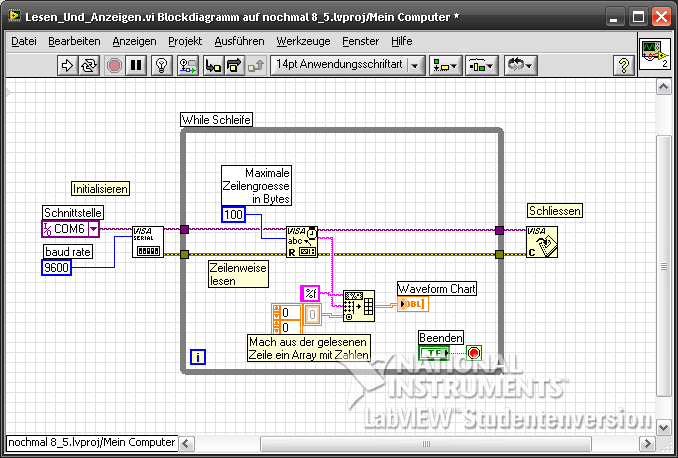

Schittstelle ansteuern wie http://www.labviewforum.de/attachment.php?aid=2893 was bei mir z.u. aus.

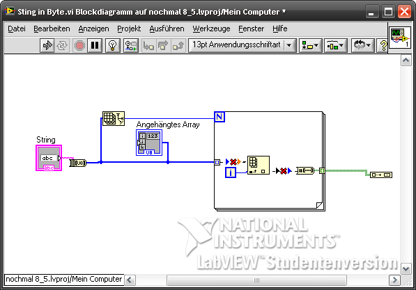

1.) Warum bin ich denn zu plöt den Fehler unten zu erkennen?
2.) Im zweiten Anhang bleibe ich auch schon wieder bei der Datenumwandlung hängen.....

Mach mal das "Angehängte Array" zu einem Indicator (Rechtsklick -> Change To Indicator), dann ist wenigstens der Fehler in deinem ersten Bild weg.

Ich habe also das "angehänge Array" mit Rechtsklick "Ändern in "Anzeigeelement" umgeändert und siehe da, die Fehlermenge hat sich schon mal reduziert.

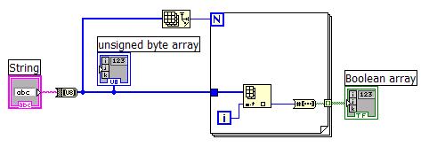

Zitat:2.) Im zweiten Anhang bleibe ich auch schon wieder bei der Datenumwandlung hängen.....
Hier wäre es hilfreich zu wissen, wie dein String aus dem VISARead aussieht. Einen String einfach so in ein 2D-Array umzuwandeln muss nicht immer funktionieren...

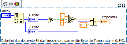

Du brauchst kein Array of Bits, sondern einfach eine Routine, um den gelieferten U16-Wert korrekt umzuformen:
(Deine krude Erläuterung der im Beispiel gezeigten 7 Bits ist nur bedingt hilfreich, wenn du im Text dazu von mind. 9 Bits redest...)
