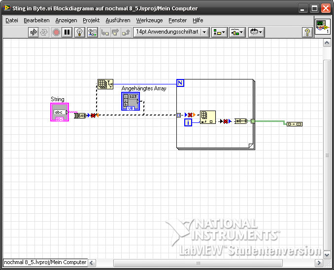

Liebe Gemeinde.
Nach nun einem Buch 3Monaten Testversion und 20h Internet und acht heruntergeladenen Beispielen. Stelle ich als einer von fünftausen wieder die tausendmal beantwortete Frage:
Aufgabe: LM75 Temperatursensor auslesen und den Wert in integer umwandeln.
Hardware: LM75 wird über USB und ELV I²C => Serial umsetzer mit Visa eingelesen.
Einstellungen: Schnittstelle: COMx;115200;8,1,n
Die kann mit dem Zeichen ">" im Umsetzer ein Makro starten, das kontinuierlich folgenden Wert zurückgibt:
Leseergebniss: Bitfolge: 0 110010 => 00 32 Hex oder " D" ....
Dabei ist das des erste Bit das Vorzeichen, das zweite Byte die Temperatur in 0,5°C.
Also was ich eigentlich benötige ist:
Schittstelle ansteuern wie http://www.labviewforum.de/attachment.php?aid=2893 was bei mir z.u. aus.
Und dann benötige ich ein Array aus Bits aus dem ich teile auswählen kann und in integer umwandeln kann.
Die Probleme:
1.) Warum bin ich denn zu plöt den Fehler unten zu erkennen?
2.) Im zweiten Anhang bleibe ich auch schon wieder bei der Datenumwandlung hängen.....
Vielen Dank für die Hilfe!
Carsten

Mach mal das "Angehängte Array" zu einem Indicator (Rechtsklick -> Change To Indicator), dann ist wenigstens der Fehler in deinem ersten Bild weg.

Ich habe also das "angehänge Array" mit Rechtsklick "Ändern in "Anzeigeelement" umgeändert und siehe da, die Fehlermenge hat sich schon mal reduziert.
Leider sind das die Dinge die ich seit einem halben Jahr immer wieder ausgeführt habe, und immer noch keine Lösung gefunden habe.
Trotzdem Danke Carsten

Dein fragliches Code-Konstrukt sollte so aussehen:
Zitat:2.) Im zweiten Anhang bleibe ich auch schon wieder bei der Datenumwandlung hängen.....
Hier wäre es hilfreich zu wissen, wie dein String aus dem VISARead aussieht. Einen String einfach so in ein 2D-Array umzuwandeln muss nicht immer funktionieren...
Ich nehme mal an, das ergibt sich hieraus:
Zitat:Leseergebniss: Bitfolge: 0 110010 => 00 32 Hex oder " D" ....
Also was ich eigentlich benötige ist: ... Und dann benötige ich ein Array aus Bits aus dem ich teile auswählen kann und in integer umwandeln kann.
Du brauchst kein Array of Bits, sondern einfach eine Routine, um den gelieferten U16-Wert korrekt umzuformen:
(Deine krude Erläuterung der im Beispiel gezeigten 7 Bits ist nur bedingt hilfreich, wenn du im Text dazu von mind. 9 Bits redest...)
