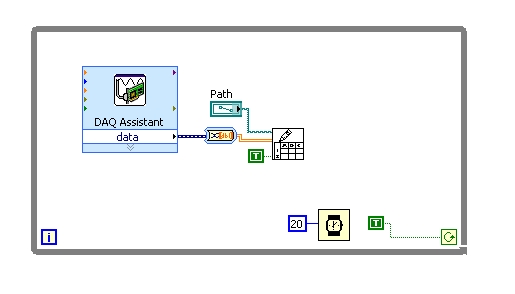

aber gerne - is ja quasi "nix" drin Smile

Hallo Berny,
ich wiederhole mich ungern, aber: Auf ExpressVI verzichten!
Weder erscheint es mir sinnvoll, im 20ms-Takt Dateien zu öffnen, Daten zu schreiben und die Datei wieder zu schließen, noch erscheint es mir sinnvoll, im gleichen 20ms-Takt DAQ-HW zu initialisieren, zu lesen und wieder auszuschalten. Und das Ganze auch noch endlos vorzuhaben...

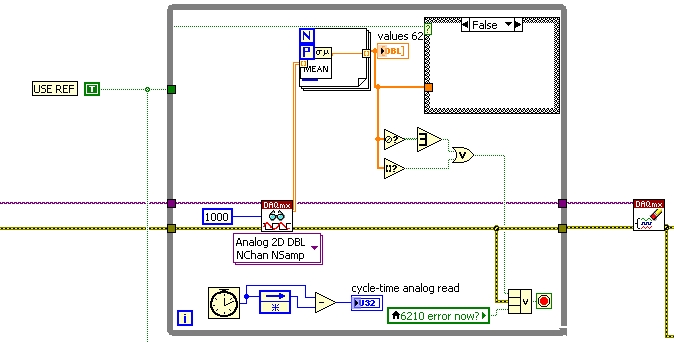

[/align]Hi @all,
in der Zwischenzeit habe ich mal bisschen getestet:
Das Lesen ist über DAQmx gemacht - nun tritt folgendes auf ( ebenfalls nach etlichen Stunden)
Es werden keine neuen analogen Daten mehr gelesen. Klickt man dann ins das VI rein, so sieht man folgendes:
a) Die Digitalports der Karte laufen noch
b) die DAQmx Read-Schleife (siehe Anlage) tut einfach "nix" (=no execution), man kann bis zum dll-Code reinklicken. Hält man das Program an und startet neu, dann geht wieder alles weiter
Hat jemand nen Tipp ? (oder nen Workaround Big Grin)
Berny
