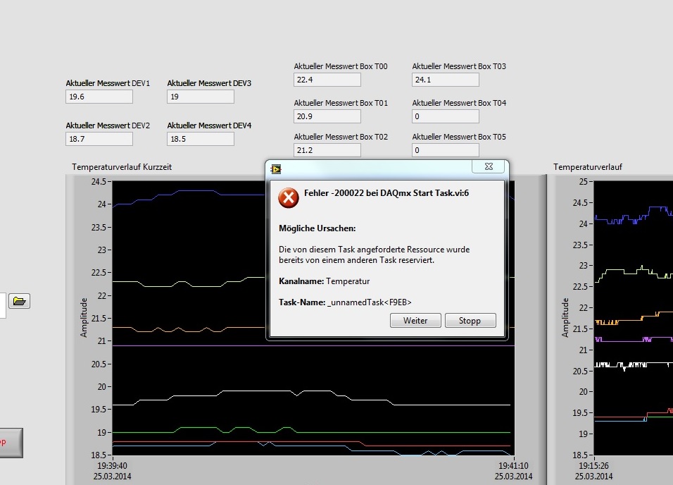

Ich möchte 4 NI USB-TC01 und ein NI cDAQ9191 über ein vi auslesen und die Daten in zwei Files wegspeichern (vi siehe Anhang).
Die vi habe ich mit dem Pfeil (Ausführen) und dem Schalter (Messung anschalten) gestartet.
Mein Problem:
Nach ca. 2 Stunden Messzeit kriege ich die Fehlermeldung 200022 (PrtScr siehe Anhang).
Wo liegt das Problem, wie muss ich gegebenenfalls meine DAQ's verschachteln, damit das Programm störungsfrei läuft? Bitte helft mir....

Hallo Mikege,
so hart es klingen mag: Verzichte auf ExpressVIs!
Es gibt so viele Beispiel-VIs und AppNotes zu DAQmx, da ist es nicht wirklich schwer, die "normalen" DAQmx-Funktionen zu nutzen. Dann erstellt man einmal bei VI-Start einen Task und liest dann fortlaufend Werte…

Noch etwas: USB-Geräte sind nicht unbedingt für Langzeit-Versuche geeignet. Sie neigen da eher zu Problemen als z.B. PCI(e)-Karten. Und du hast ja da gleich 5 Geräte am PC angeschlossen…

dein Fehler sagt 'Kanalname: Temperatur'. Diesen Namen benutzt du im Dev3 sowie Dev4, also liegt der Fehler bei diesen zwei Tasks... gib ihnen doch so wie oben bei Dev1 und Dev2 schon gemacht, noch das Kürzel _03 _04 mit!
Entweder des war´s schon...ka. kenn mich mit DAQ immer noch nicht so aus oder es schränkt dir wenigstens dann den Fehler auf das Dev ein!
Aber wie schon von anderen erwähnt ExpressVIs vermeiden...außer natürlich bei Aufgabenstellungen vom NI-Marketing ^^
