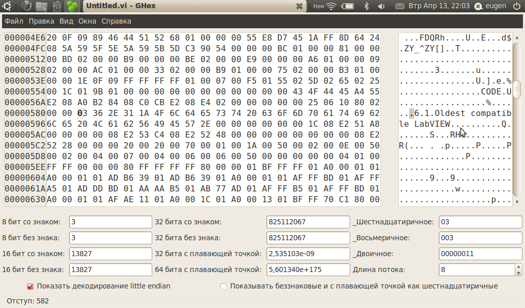

Mit Notepad öffnen und nach LabVIEW suchen. Die Datei ist zwar binär, aber LV Version steht als ASCII-Text im Header (zumindest bei LV 6.1 habe ich es gerade gesehen).

Wenn ich ein VI mit Notepad öffne finde ich "LabVIEW" nicht. Bisher habe ich es so gemacht, wie Jens es vorgeschlagen hat.
Was hast denn Du eigentlich für ein krasses Notepad? O

Eben ein anderes VI probiert, die Version finde ich auch.
Das ist kein Notepad, sondern ein HEX-Editor.
Übrigens, bei LLB finde ich keine Version, sondern nur bei VIs.
EDIT: bei neueren Version (eben 8.5) finde ich auch keine Versionsnummer Blink
Also vergessen wir mal meinen Vorschlag.

Neuere LabVIEW Versionen komprimieren fast alle Resourcen im File mittels ZLIB. Macht doppelt Sinn:
1) Kann Marketing behaupten dass man die VIs wesentlich kleiner gemacht hat.
2) Ist auf modernen Prozessoren das Dekomprimieren schneller als das Einladen von Daten, so dass komprimierte Daten oft schneller geladen werden können dann unkomprimittierte, trotz der extra Dekomprimierung.
3) Nebeneffekt: Neugierige Zeitgenossen können weniger mit den Files beginnen, da man nicht mal eben einen Hexeditor nehmen kann um alles anzuschauen.
