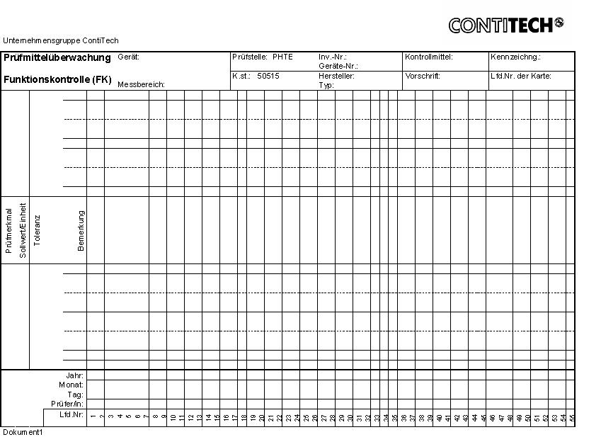

ich möchte aus einem LV-Vi 8.2 einer Temperaturüberwachung einmal täglich einen aktuellen Wert in eine Qualitätsregelkarte
schreiben ( Tagesdatum + Soll-Temperatur + Ist-Temperatur ). Die Regelkarte kann über Excel ,Word oder auch LV erstellt werden, DIADEM habe ich nicht (und werde ich auch nicht kaufen können) und kann somit darüber nicht auswerten.
Hat hier schon jemand so etwas umgesetzt bzw. wer kann mir einen Tip geben wie ich das realisieren kann ??? Cool

09.01.2008, 14:21
uecontitech Offline
Beiträge: 125
Registriert seit: Jun 2007
37154
LV-Wert in Qualitätsregelkarte schreiben
So
Gruß Ue

Du könntest deine Karte in einem Excel erstellen und abspeichern. Quasi als vorlage.
Dann steuerst du Excel aus LV heraus über ActiveX an. und schreibst die werte in die dafür vorgesehenen felder.
- Excel öffnen
- Vorlagendatei Öffnen
- Werte Eintragen
- Speichern.
Kannst du alles über AktiveX machen.
Villeicht hilfts.

da Du offensichtlich nicht festgelegt bist wo Deine Qualitätsregelkarten erstellt werden sollen, frage ich mich warum Du nicht LV dafür verwendest.
Du kannst Deine Ergebnisse sauber grafisch Darstellen und alle statistischen KEnngrößen ermitteln lasssen. Versuch mal die Einzelwerte zur Darstellung der Verteilung
in saubere Quartilsränge einzuordnen und diese dann grafisch Darzustellen. Geschweige dann eine Gaußche Normalverteilung drüberzulegen. Da Wünsche ich Dir in Excel mit
seinem VBA viel Spaß. Vor allem wirst Du mit jeder neuen Excelversion wieder anfangen.
Mach alles in LV und wenn jemand die Werte benötigt dann exportierst Du Sie in ein Textfile. das können dann alle Statistikprogramme lesen, ob die QSSTAT heißen
oder selbstgebastelte Excellösungen sind.
