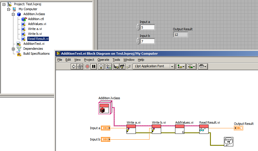

Hi zusammen,
ich komme aus dem Bereich C# und finde LVOOP im Vergleich zu C# sehr umständlich (vielleicht liegt's an der Gewohnheit). Daher bin ich mir nicht so ganz sicher, ob ich das korrekt umgesetzt habe.
Das folgende Bild zeigt etwas Simples: Die Addition 2er Double-Werte.
Ist das korrekt umgesetzt oder seht ihr Fehler beim Aufbau? geht es mit LVOOP auch einfacher?
Ich habe hier im Forum gelesen, dass keine Verzweigungen vorhanden sein sollten, da LVOOP hier mit Call-By-Value arbeitet und somit immer Kopien anlegen würde. Das habe ich daher hintereinander angeordnet.
Das Beispiel selbst funktioniert, aber im Vergleich zu C# finde ich es wahnsinnig umständlich.
Bitte keine Diskussionen für und wider LVOOP. Ich weiß, dass eure Meinungen da sehr stark auseinander gehen und die Tendenz eher gegen LVOOP zeigt.
Ich wollt's mir nur einmal ansehen, da evtl. ein großes Projekt auf mich wartet.
Und die Tutorials kenne ich auch, sind aber meist für Fortgeschrittene und daher nicht unbedingt für LabVIEW-Einsteiger geeignet.
Was ich auch nicht ganz verstehe: In meinem Beispiel sind die "Blöcke" rot. Als ich heute Mittag damit herum gespielt habe, waren diese in einem anderen Projekt grün. Ist das willkürlich gewählt oder steckt da ein System dahinter, was die Farbgebung anbelangt?

Dein Beispiel sieht für mich ok aus. Was ist dran schwierig zu verstehen? Was genau findest du umständlicher als bei C#?
Die Farbe wird bei der Klassenerstellung willkürlich von LV festgelegt, die du abe ändern kannst. Rechtsklick auf die Klasse im Projekt Explorer -> Properties -> Icon

In C# tippe ich meine Variablen kurz ein und kann direkt bei der Deklaration festlegen, ob lesend und/oder schreiben auf diese zugegriffen werden kann.
In LabVIEW benötige ich für jede Variable ein separates VI für den Lese- und Schreibzugriff. Das ist zwar über "VI for Data Member Access" relativ flott angelegt, aber kurzzeitig hatte ich sehr viele VIs offen und die musste ich erst schließen, um das Fenster-Chaos zu beseitigen (ich habe mir immer das zugehörige Blockdiagramm mit angesehen).
Die ganze Bundle- und Unbundle-Geschichte finde ich persönlich auch etwas umständlich.
Aber vielleicht liegt's tatsächlich nur an der fehlenden Erfahrung. Ich versuche morgen noch ein paar andere Beispiele. Vielleicht gefällt's mir dann. ;-)
Danke für deine Antwort.
21.04.2010, 21:13 (Dieser Beitrag wurde zuletzt bearbeitet: 21.04.2010 21:20 von eg.)
LVOOP-Beispiel - Stimmt das so?
In C# schreibst du die Klassenvariable entweder vor dem "=" oder danach, abhängig davon, ob du sie lesen oder schreiben willst. In LV hast du halt zwei VIs dazu.
Du kannst auch einen Cluster in die Klasse packen, dann kannst du gleich auf mehrere Members zugreifen. Oder, du kannst Memeber-Zugriffs-VIs ja auch bearbeiten und gleich mehrere Members lesen/schreiben.
Ausserdem kannst du auch ohne Zugriffs-VIs arbeiten und direkt über Bundle/Unbundle zugreifen (was aber nicht empfohlen wird).
P.S. By Value ist gar nicht schlimm solange du nicht auf die Klasse von parallelen Schleifen zugreifen willst, aber wenn, dann kannst du bestimmte Members z.B. über ne Queue übertragen. Somit ist auch das Lock automatisch gelöst (was man By Ref über Semaphoren machen muss).

Bedenke, dass Attribute einer LVOOP-Klasse IMMER privat sind...
Wenn du LVOOP also unbedingt mit C# vergleichen willst, dann solltest du auch gedanklich in C# mit privaten, gekapselten Attributen arbeiten...
