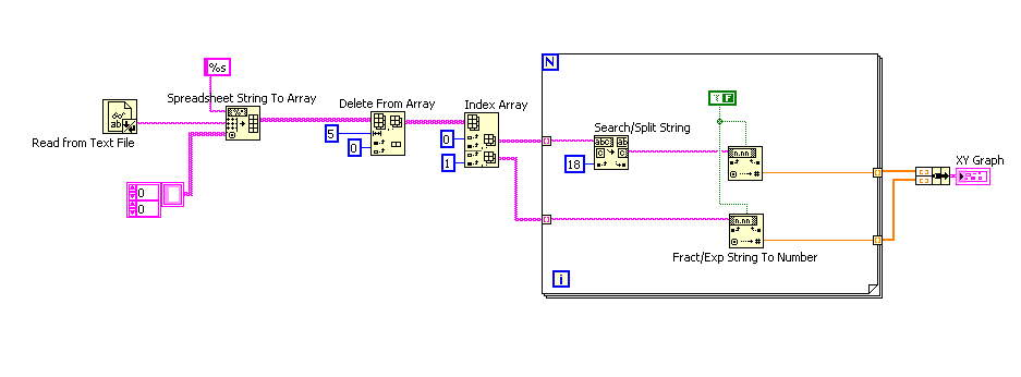

@ Markus:
Ja, aber die Daten sind quatsch! Guck mal ins File...das ist ein Waveform-File von LV...komischerweiße kann ich mit "Read Waveform from File" auch nicht vernünftig lesen...am besten macht man "Read Text File", wandelt den resultierenden String mit "Spreadsheet String to Array" in ein 2D-Array, schneidet mit "Delete from Array" die Header-Zeilen ab und schreibt dann auf nen Graph

@ Anfangerlabv
Mit deinem VI aus dem Beitrag #11 aus diesem Thread hast du die Daten aus deiner Datei (Beitrag #10) korrekt ausgelesen? Wie soll das gehen? Blick ich da was nicht?
Ich hätte es so gemacht...auch wenn ich mir sicher bin, dass das einfacher geht...z.B. kann man mit "scan from string" bestimmt irgendwie den kompletten Timestamp erfassen...hab's jetzt auf die Schnelle nicht hinbekommen...

Zeig mal ein Bild deiner Kurve bzw. schließ zusätzlich nach dem Lesen noch ein 2D-Array an und guck dir da mal die Daten an...da kommt nix vernünftiges raus, oder?

' schrieb:Zeig mal ein Bild deiner Kurve bzw. schließ zusätzlich nach dem Lesen noch ein 2D-Array an und guck dir da mal die Daten an...da kommt nix vernünftiges raus, oder?
Guten morgen,
ich habe diese kurve bekommen,
wie kann ich jetzt 3 datei, gleichzeitig in drei verschiedene kurven kriegen?
