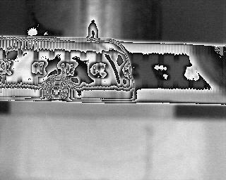

' schrieb:Nur leider hat das Bild nix mit dem von der Thermokamera aufgenommenen gleich.
Kann es sein, dass du in der verschachtelten For-Schleife cols und rows tauschen musst?

' schrieb:Kann es sein, dass du in der verschachtelten For-Schleife cols und rows tauschen musst?
Das dachte ich auch schon, aber das ist leider nicht der Fehler.
Ich habe noch diesen Code in mein Skript eingebaut, um mir das gegrabbte Image als Bitmap zu speichern.
MbufExport(Puffer, M_BMP, ImageBuffer[PixelX][PixelY]);
Dadurch erhalte ich folgendes Bitmap
Und das ist genau 320x256 Pixel groß und die Darstellung die ich auch in meinem Graphen bräuchte.

' schrieb:Als erstes möchte ich mich bei euch für eure Unterstützung danken. Ich bin ein kleines Stückchen weitergekommen und ohne eure Anregungen, hätte es entweder noch lange gedauert, oder aber ich hätte irgendwann aufgegeben. Hab nun ein Skript, dass mir Daten von der Kamera in einen Puffer speichert. LabVIEW bekommt mittels eines Pointers Wert für Wert übertragen. Das ganze Funktioniert auch und ich bekomme in meinem Intensitätsgraphen ein Image. Nur leider hat das Bild nix mit dem von der Thermokamera aufgenommenen gleich. Zum besseren Verständnis hab ich mal ein Screenshot hochgeladen und den Quellcode gibts jetzt:

Also ist das C++ oder was?
ImageBuffer = MbufAlloc2d(MilSystem, PixelX, PixelY, M_UNSIGNED+16, M_IMAGE + M_DISP + M_GRAB + M_PROC, M_NULL);
schiene mir wesentlich logischer. Aber da ich die Definition der Funktion und wie die ganzen Datentypen da deklariert sind nicht kenne kann ich da gar nichts sagen. Die Deklaration von Mil_ID und Mil.... ist schon sehr komisch.

Ist zwar nicht wirklich falsch aber ich stelle diese Arraygrösseninitialisiering immer nach dem eigentlichen Einfüllen der Daten.

Wo kommt den nun dieser ptrElementResult wieder her? Ich sehe das nirgends deklariert und das dürfte dann ja wohl einen Compilierfehler geben. Auch das *ptrResultElement = 0; ist völlig überflüssig.
Und wenn ich mir das Bild anschaue würde ich mal den Bereich der Intensitätsrampe anpassen. Der Signalverlauf gibt eindeutig an dass da Werte von 2E+9 drin sind aber Deine Rampe geht nur bis 100. Und wie die float64 Werte effektiv in Graustufen zu verwandeln sind ist auch noch experimentel auszuprobieren. Der Intensitätsgrpah ist da wohl nicht gerade die ideale Ausgabekomponente.
