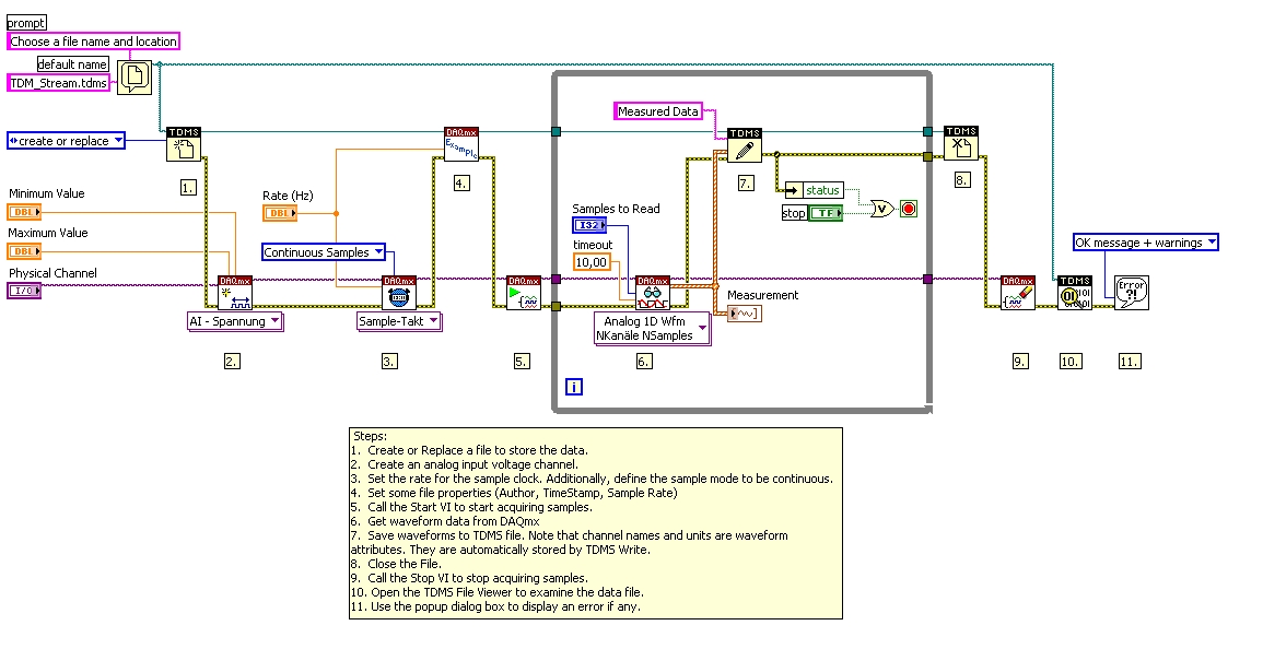

scahu dir mal das bsp. aus LV an:
Cont Acq&Graph Voltage - Write Data to File (TDMS).vi
Viel Erfolg!
