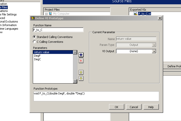

Moin zusammen,
also mal wieder das leidige Thema lv-dll in vba einbinden. Es klappt halt nicht.
So hab ich meine VBA-Code ausgeführt.
Hör immer nur "Laufzeitfehler 453: Angegebene DLL-Funktion nicht gefunden"
<blockquote><blockquote>Private Declare Function FToC Lib "C:MBLabVIEWSharedLib.dll" (ByVal X As Double)
Public Sub tester()
Dim test As Double
Call FToC(80)
End Sub</blockquote></blockquote>
Den Code hab ich unten angehängt, vielleicht möchte ja jemand reinschauen.
Vielen Dank für die Mühe
RandomWireMan
Sonstige .rar  LabVIEW.rar (Größe: 23,51 KB / Downloads: 344)

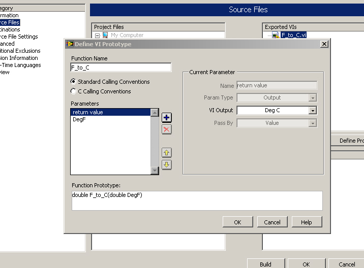

Du solltest zuerst mal den Prototyp der F_to_C Funktion anders definieren.
Entweder ist C der Rückgabewert (nicht VOID, wie momentan bei dir) oder ein weiterer Übergabewert (aber dann als Pointer).

' schrieb:Du solltest zuerst mal den Prototyp der F_to_C Funktion anders definieren.
Moin Jens,
also so?
[code]Private Declare Function FToC Lib "C:MBLabVIEWSharedLib.dll" (ByVal X As Double, ByRef Y As Double)

Also abgesehen von der Diskrepanz in den Parametern hast Du ein ganz anderes basales Problem. In der LabVIEW DLL exportierst Du F_To_C aber in VB versuchst Du FToC zu importieren!
Na leuchtet da eine kleine Lampe bei Dir?
