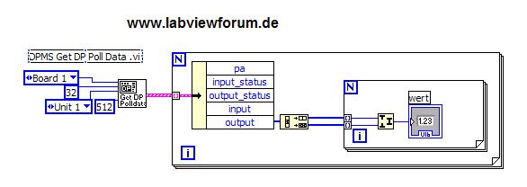

Ich habe ein Problem beim Auslesen von Daten.
Das auszulesende Wort besteht aus 2 einzelnen Byte die das VI (ProfibusVI von Firma Comsoft) einzeln ausgibt.
Beispiel:
Byte 1=43hex
Byte 2=B1hex
daraus soll folgen
Wort 1 ist 43B1=0100 0011 1011 0001=17329
Um des Wort auswerten zu können, muss es in LabVIEW wieder zusammengefügt werden.
Welche Vis werden benötigt um aus den zwei einzelnen Bytes ein gesamtes Wort zu machen.
Vielen Dank für die Hilfe

hallo,
anbei ein kleines besispiel wie du ein datenwort von comsoft Carte auslesen kannst...

Erstmal danke für die Hilfe,
könnten sie nochmal genauer beschreiben welche VIs Sie verwendet haben und wo ich diese finde?
Habe mit LabVIEW noch nicht gearbeitet, danke für die Mühe.

hallo,
die vi´s sind normal auf den CD´s von comsoft dabei ?
LV ProfiDP Toolkit ?! dort sind auch ein paar kleine beispiele vorhanden... :roll:
