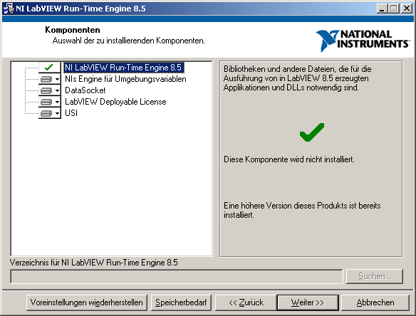

Hallo Leute
Ich möchte eine neue Hardware installieren (keine NI Hardware) und der mitgelieferte Treiber möchte LabVIEW Runtime Engine 8.5 installieren.
Nun sagt mir aber die Installation das schon eine neuere Version installiert sei. Dadurch kann die Installation nicht erfolgen.
Hab mich auf der NI Seite nach der Treiber History umgeschaut und seit April 2008 gibt es die Version 8.5.1
http://joule.ni.com/nidu/cds/fn/p/sn/n17...me/lang/de
So nun zur Frage hat jemand Ahnung wie ich das Problem lösen kann?
Eventuell den aktuellen Treiber durch die ältere Version ersetzen?
Wie und Wo geht das?
Im MAX geht das nicht?
Für Ideen bin ich Dankbar.
MfG Etechniker01
Etwas verwirrlich, RunTime und Treiber sind nicht dasselbe.
Hast du den auch LV8.5.1 ?
Soweit mir bekannt ist, sollte das gehen, wenn bereits die 8.5.1 drauf ist.
Aber so sollte es auch gehen:
Die RunTime 8.5.1 kannst du über die Systemsteuerung - Software - National Instruments deinstallieren.
Nun deine neue Soft installieren, inst. auch RunTime8.5
Nun die RT8.5.1 wieder installieren.
Ich habe das Problem, dass meine Hardware nicht erkannt wird und ich den LabVIEW Treiber nicht installieren kann. Da es schon eine neuere Version bzw. die gleiche Version 8.5.0 der Runtime Engine drauf ist. Ob es sich dabei um ein Programm handelt oder es ein Treiber ist kA.
Im Anhang habe ich die Bilder hochgelanden.
Da die neue Hardware kein NI Produkt ist kann es ja sein, dass ich irgendwo etwas beachten muss.
Ich wollte wissen ob es Möglichkeiten gibt, die Software "Runtime Engine 8.5.0" zu deinstallieren (Bild MAX_Software)
Das ander Bild zeigt das Setup für die neue Hardware. Ab da geht es nicht mehr weiter bzw. die Installation wird nicht durchgeführt.
MfG Etechniker01
Hallo Role
Das mit der Systemsteuerung war auch schon mein 1. Gedanke jedoch ist die Run Time Engine 8.5 da nicht mit aufgelistet.
Hab mir von NI ein Tool zum deinstallieren geben lassen, wo ich eine genaue Auflistung bekommen hab. Dieneue Hardware installiert und es Funzt wunderbar. Anschließend die Runtime Engine wieder installiert.
MfG Etechniker01
