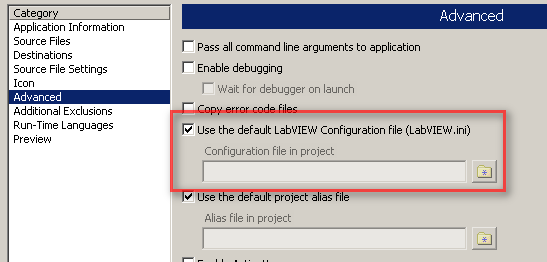

beim übersetzen eines LV-Programmes wird offenbar eine ini Datei im Build-Verzeichnis erzeugt. Da stehen einige Einträge drinnen bei dennen ich mich frage wie LV auf die Idee kommt die da reinzusetzten, weil in meiner Build-Konfiguration is nichts dergleichen angegeben... Als da wären:
Code:
WebServer.DirectoryIndex="index.htm"
WebServer.MimeTypes="htm;text/html;gif;image/gif;jpg;image/jpeg;png;image/png;txt;text/plain;html;text/html;jpeg;image/jpeg;css;text/css;llb;application/x-LabVIEW-llb;vi;application/x-LabVIEW-vi;doc;application/msword;dot;application/msword;bin;application/octet-stream;exe;application/octet-stream;rtf;application/rtf;pdf;application/pdf;ai;application/postscript;eps;application/postscript;ps;application/postscript;csh;application/x-csh;gtar;application/x-gtar;gz;application/x-gz;sh;application/x-sh;tar;application/x-tar;zip;application/zip;hqx;application/mac-binhex40;ua;audio/basic;wav;audio/wav;tif;image/tiff;tiff;image/tiff;xbm;image/x-xbitmap;rtx;text/richtext;qt;video/quicktime;mov;video/quicktime;avi;video/x-msvideo;movie;video/x-sgi-movie;aif;audio/aif;aifc;audio/aif;aiff;audio/aif;aim;application/x-aim;dif;video/x-dv;div;video/x-dv;js;application/x-javascript;pntg;image/x-macpaint;xlb;application/vnd.ms-excel;xls;application/vnd.ms-excel;ppa;application/vnd.ms-powerpoint;ppt;application/vnd.ms-powerpoint;pps;application/vnd.ms-powerpoint;pot;application/vnd.ms-powerpoint;pwz;application/vnd.ms-powerpoint;mid;audio/mid;midi;audio/mid;enc;video/mpeg;m1v;video/mpeg;mp2;video/mpeg;mpa;video/mpeg;mpe;video/mpeg;mpeg;video/mpeg;mpg;video/mpeg;psd;image/x-photoshop;bmp;image/bmp;pic;image/pic;ra;audio/vnd.rn-realaudio;rf;image/vnd.rf-realflash;rm;application/vnd.rn-realmedia;rp;image/vnd.rn-realpix;ram;audio/x-pn-realaudio;rmm;audio/x-pn-realaudio;rnx;application/vnd.rn-realplayer;rt;text/vnd.rn-realtext;rv;video/vnd.rn-realvideo;smi;application/smil;ssm;application/streamingmedia;sithqx;application/mac-binhex40;sit;application/x-stuffit"
WebServer.RootPath=C:ProgrammeNational InstrumentsLabVIEW 8.2www
WebServer.TcpAccess="c+*"
WebServer.ViAccess="+*"
Ich habe keinen Webserver installiert, bzw. aktiviert, bzw. verwende ich keinen - schon gar nicht in diesem Projekt. Weiß da wer genaueres?

11.10.2007, 17:47
LabVIEW.ini webserver???
schon mal unter die Option "Advanced" bei der exe-Erstellung geschaut? Da ist standard-mäßig der Haken bei "use default LabVIEW.ini" gesetzt. Deshalb stehen dann da die WebServer-Sachen drin.
Die braucht man natürlich im Normalfall nicht. Du kannst dir also eine passende ini-Datei ohne diese Einträge erstellen, dann umbennen und entsprechend dazuladen. Dann hast du diese Einträge nicht mehr.
MfG, Jens
' schrieb:schon mal unter die Option "Advanced" bei der exe-Erstellung geschaut?
ja hab ich gesehen, den Haken hab ich auch entfernt. LV is komisch, jetz erstellts trotzdem die *.ini datei im bin Verzeichnis aber s steht nichts drinn. damit kann ich leben.
@Mathias: Der Witz is, dass der Webserver vollständig unkonfiguriert ist. naja, egal
