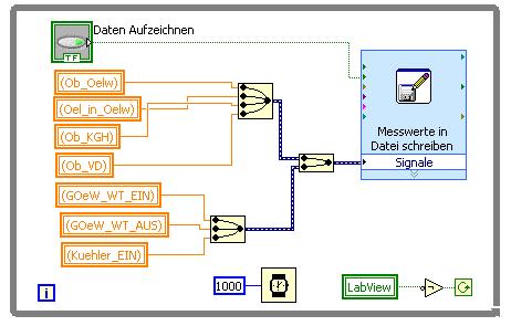

ich habe folgendes Problem:
Ich lese einige Messwerte über einen CAN-Bus ein und möchte diese anzeigen und auch in einer Datei speichern.
Klappt auch alles wunderbar, allerdings steht bei dem Spaltentitel immer "Untitled 1....n"
Ich möchte aber dass dort in jeder Spalte die Bezeichnungen der Messwerte stehen.
Wie kann ich das machen?
Vielen Dank
Florian

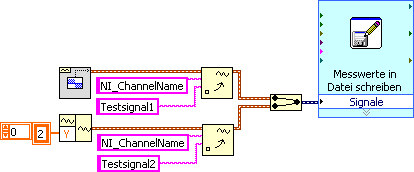

eine Möglichkeit wäre die Zuweisung von Signalverlaufsattributen:
lv_85
Sonstige .vi  KanalNamen_LVM_schreiben_lv85.vi (Größe: 80,98 KB / Downloads: 355)

@ Jens G: Wenn ich die Daten manuell ohne ExpressVI in eine Datei schreiben lasse kann ich die Spalten zwar manuell benennen, aber dann habe ich das Problem wenn sich ein Messwert mal vom Namen her ändert, oder ein neuer hinzukommt, oder die Spalten getauscht werden. Dann müßte ich ja auch manuell die Spaltenbezeichnung ändern. Das ist ja auch nicht Sinn der Sache. Kann man die denn nicht automatisch nach dem Messwert benennen?
@ ImExPorty: Mit deiner Lösung kann ich die Spalten nun benennen, allerdings ist das ein ganz schöner aufwand bei den vielen Messwerten.
Danke schonmal.
noch jemand ne Idee wie das automatisch gehen könnte?
