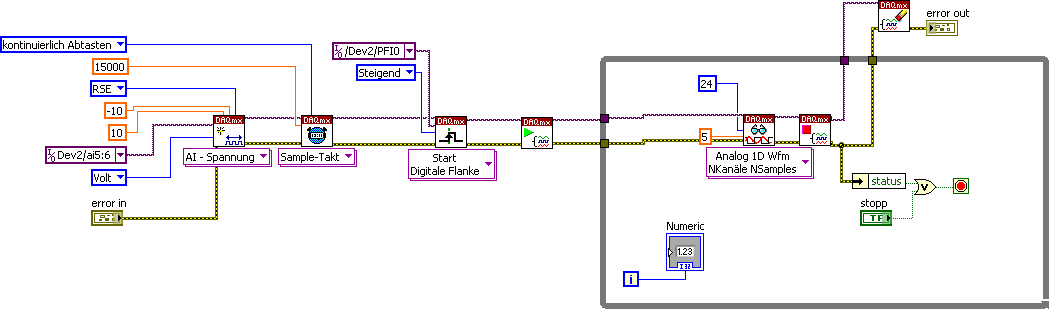

Also ich hab jetzt alles mögliche ausprobiert und bin langsam am verzweifeln, weils einfach nicht besser wird. Pccrash
Jetzt hab ich einfach mal zum Testen meine gesamte Auswertung und alles rausgenommen und betrachte nur den Schleifenzähler der While-Schleife
und selbst der zeigt nur die etwa die Hälfte an.
Mach ich hier irgendetwas falsch oder ist LabVIEW dafür wirklich einfach zu langsam.
Den Rechner hab übrigens mittlerweile auch schon gewechselt weil der auch nicht der schnellste war.
Hier mal mein letztes Test-VI, das eigendlich komplett nackt ist und theoretisch nur Daten ausliest:

Rufst du den im Screenshot gezeigten Code-Abschnitt immer wieder auf? Also Start....warte auf Trigger...auslesen...Ende der Schleife und dann ClearTask?
Dann wird das nicht funktionieren! Das ständige Init/lesen/Clear dauert, d.h. wenn du jeden Trigger mitkriegen willst wird die Zeit zwischenn zwei Triggern wirklich nicht ausreichen. Wieviele Trigger kommen denn insgesamt, oder läuft das unbegrenzt lange und du willst wirklich jeden Trigger über längere Zeit erfassen und sofort danach die Signale auswerten und gleich wieder bereit sein für den nächsten Trigger?

versuche es man wenn Du das Trigger-VI(mit grünem Pfeil) mit in die While-Schleife nimmst oder auch noch das VI für die Flankenauswahl mit in die Schleife nimmst.
Für mich sieht das so aus als ob Du einmal über Trigger startest und dann immer die nächsten 24 Werte nimmst ohne Trigger.

Also ich habs nun so in der Art gemacht wie kpa vorgeschlagen hat.
Mit der steigenden Flanke des ersten Triggers starte ich die Messung und nehme alle Werte incl. der Trigger komplett auf.
Nach Abschluss der Messung übergebe ich meine gesamten Werte in ein 2D-Array und zerlege dieses dann in je 30 Wertepaare.
So hab ich meine Einzelmessungen und kann diese dann weiter auswerten.
