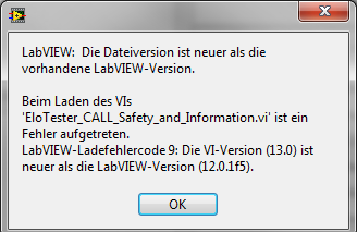

Hallo LV-Community,
ich habe gerade zwei LV 2012 Updates gemacht (hab auf meinem Rechner 2012 & 2013)(
meine VIS sind alle auf STand 2013.
Mein Problem ist, dass ich die lokalen VI's nicht auf 2013 zugeordnet bekomme.
Bis jetzt probiert: Kontextmenü --> öffnen mit --> exe aus
Code:
C:\Program Files\National Instruments\LabVIEW 2013
ausgewählt --> funktioniert nicht er zeigt mir immer 2012 an (auch wenn ich auf 2013er .exe gehe):
Bug?Angry
Gruß & Danke

Hallo arphex,
das ist ein Windows-Feature Big Grin
Windows merkt sich, mit welchem Programm du zuletzt einen Dateityp (hier .vi) geöffnet hast. Wenn dies LabVIEW2012 war, dann wird beim nächsten *.vi-Aufruf versucht, dieses mit LV2012 zu laden. Dummerweise beruht diese Erkennung auch noch auf dem Umstand, dass der Name (und nicht der Pfad!) des benutzten Executables (hier "labview.exe") mitentscheidet - und alle LabVIEW-Versionen haben nun mal den gleichen Namen "labview.exe"...
Abhilfe:
So blöd es klingt: Einfach mal LV2013 starten und von von dort aus dein VI laden.
Ich habe auch mehrere LV-Versionen auf dem Bürorechner und mir deshalb angewöhnt, VIs nur aus LabVIEW heraus zu laden/öffnen - und dann strikt auf die LV-Version zu achten. Außerdem hilft es, immer nur eine LV-Version gleichzeitig offen zu haben (oder im anderen Fall noch strikter auf Versionskonflikte zu achten...)!

(07.11.2013 11:29 )GerdW schrieb:  Abhilfe:
... ist auch so Big Grin. Danke dir!
Noch eine Information:
Ein einzelnes VI aus der 2013er heraus zu starten hat nicht gereicht.
Ich musste meine .lvproj laden, von daraus ein VI starten und dann hat es auch mit allen anderen Funktioniert.
Natürlich getestet nachdem alle LV-Instanzen geschlossen waren.
