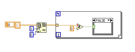

So, habe schon wieder ein neues Problem...
Da ich ja jetzt weiss wie man Spalten entfernt, habe ich schonmal ein 1D-Array erzeugt. Cool
Dieses 1D-Array sollte dann sowohl positive als auch negative Werte enthalten, die ich nun mit einem Label versehen möchte. Das heisst, wenn ein Wert grösser oder gleich Null ist soll er das Label 1 erhalten und ansonsten (also, wenn es sich um einen negativen Wert handelt) sollte er mit dem Label eins versehen werden.
Joa, ich habe jetzt mal mein Array an eine for-Schleife gekabelt und dann abgefragt, ob dieser eingehende Wert grösser oder gleich Null ist. Und dieses Ergebnis habe ich dann an eine Case-Struktur gelegt, um dort die Null oder 1 zu zuordnen. Allerdings lässt sich das Ergebnis nicht an die Case-Struktur ankabeln.... Mellow
mmmm, also ich lade das wohl mal lieber hoch, weil man mich wahrscheinlich sonst nicht versteht :-)
Lv71_img
Sonstige .vi  Label.vi (Größe: 12,81 KB / Downloads: 249)

Du hast kein 1D Array sondern ein 2D Array angeschlossen. Wenn du das an die For-Schleife übergibst, kommt in der Schleife ein 1D Array an. Dieses vergleichst du mit 0. Aus dem Vergleich resultiert ein 1D Array mit boolschen Werten (für jedes Element des EingangsArrays). Und an die Case-Struktur kannst du kein Array anschließen.
Wenn du ein 1D Array verwendest, funktioniert das ganze.

heyyyyyhooo,
und wie mache ich aus dem 2D-Array, aus dem ich ja ein Spalte rausgeschnitten habe, die ich weiterverarbeiten will ein 1D-Array???????

Wenn du im Original ein 2D Array hast und davon nur eine Zeile oder eine Spalte verarbeiten möchtest, kannst du das mit der Funktion Array indizieren machen.

Cool, das sieht doch direkt schonmal viel besser aus!!!!
Und gibt es denn jetzt noch so eine c-mässige set-Funktion?
Und irgendwie habe ich auch kein == gefunden, gibt es sowas?

SET = Teil-array ersetzen
und
Hum, also bissl die Funktionspaletten durchsuchen solltest du selbst hinbekommen.
Bei den Arrayfunktionen findest du das Teil-Array ersetzen und bei den BVergleich Operationen das = (da wo du auch <= gefunden hast)
