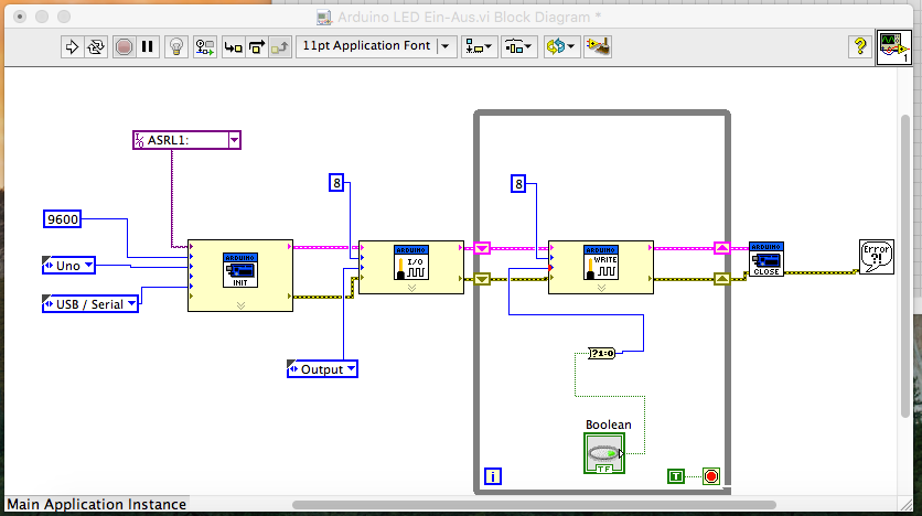

habe einen MacBook Pro(sorry) und Labview 2014. Ich wollte eine ganz einfache Schaltung (Arduino), die auf meinem Windows Rechner funktioniert, auch auf dem Macbook starten. Habe also die gleiche Schaltung auch auf meinen Mac angelegt. Leider bekomme ich folgende Fehlermeldung, siehe Anhang.
Kann mir einer Helfen? Habe auch schon im Internet gesucht, aber nix gefunden. Wenn ich den Arduino anschließe am Mac, kann ich ihn auch ansprechen bzw. programmieren.

Hast du die in der Fehlermeldung genannten Dinge kontrolliert?

ich wüsste nicht was ich machen könnte. Anscheinend gibt es beim Mac zwei Serielle Schnittstellen, ASRL1 und ASRL2 und wenn ich meinen Arduino anschließe gibt es dann noch USB0::0x2341::0x0001. Diese kann ich aber in Labview nicht einstellen, warum auch immer.

und wieso versuchst du dann den Arduino unter COM13 zu erreichen? Hmm
Hast du das passende Arduino-Toolkit installiert (LIFA, LYNX, wasauchimmer)?

das Bild zeit die Windows Version. Hier ist die Mac Version, sorry. Laut der Arduino IDE ist der Arduino UNO am Port /dev/cu.usbmodem1421 angeschlossen. Wie bekomme ich das in Labview hin. Hier wird mir nur die Schnittstelle ASRL3::INSTR angezeigt.

nochmal die Frage: Hast du das passende Arduino-Toolkit (LIFA, LYNX, etc.) installiert?
Funktioniert ASRL3 nicht?

Da dir unter Windows ein COM-Port angezeigt wird, wird offenbar zusammen mit deinem Arduino-Treiber ein virtueller USB-Com-Port Treiber installiert.
Im einfachsten Fall brauchst du das auch unter Mac.
Was du auch versuchen könntest, aber ohne Garantie: Die VISA-Resource durch eine String-Konstante ersetzen und dort was eintragen.
