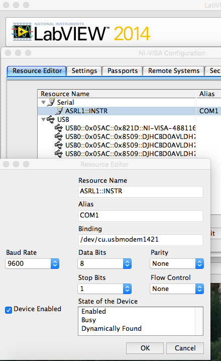

anbei die Einstellungen. Ist ganz einfach. NI-Visa Konfiguration.app aufrufen und bei Alias z.B. COM1 eintragen. Siehe anbei Screenshot
Stefan
