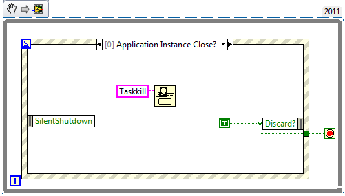

Hallo
ich habe immer wieder das Problem das bei einem Stromausfall oder durch das unsachgemäße Abschalten
einer Anlage meine PC Probleme haben.
Ich gehe davon aus das die VISA Resourcen nicht richtig geschloßen werden die ich vorher mit Labview geöffnet habe.
In meinen PCs sind zwar USVs verbaut aber da diese selbständig den PC herunterfahren und so quasi meine Labview
Programme abwürgen, können diese Resourcen nicht sauber beendet werden.
Gibt es eine exe Datei oder andere Möglichkeiten die ich in meiner USV aufrufen kann die
mir dann sozusagen in meinem Programm den Beenden Buttom Drückt und durch dies sauber die
Schnittstellen und Abmelde Prozedur durchführt ?

Es gibt hierfür Events um das externe Beedingungssignal an deine Anwendung abzufangen. Sobald du dieses bekommst kannst du dann sauber deine Anwendung beenden.

Dieser Event kommt wenn Windows versucht deine Anwendung zu beenden. Das kann z.B. sein wenn du Windows herunter fährst, über den Taskmanager einen Prozess beenden willst oder auch die Anwendung per "taskkill"-Befehl beenden willst.

Hallo zusammen
das mit dem EVENT Apparence_close funktioniert super nur leider würgt mir
Windows zu schnell mein Labview ab bevor mein Beenden Ablauf fertig ist.
Ich habe die zeit beim Taskkill in der reg von windows schon hoch
gesetzt nur leider bringt dies keine Verbesserung.

Ich muss mein Einlenken hier nochmal revidieren. Ich habe es extra getestet und ein "taskkill /IM Application.exe" schickt ein Beendigungssignal an die Anwendung "Application.exe". Dieses kann mit dem Event "Application Instance Close?" abgefangen werden.
Zu deinem Problem vermute ich, dass dein Windows schon herunterfährt und entsprechend dann deine Anwendung abwürgt. Kannst du evtl. per Batch das Beenden vorher mittels taskkill auslösen? Weil ein "normaler" taskkill /IM kann mit dem Filter Event abgefangen werden ohne das Windows die Anwendung danach komplett abschiesst.

Du musst den Event mit dem Filter Event "Application Instance Close ?" abfangen und die direkte Ausführung der Operation verhindern, d.h. mittels Discard? = TRUE das Schließen verhindern. Dein Problem ist sozusagen, dass du zwar auf den Event reagierst aber die Operation trotzdem ausgeführt wird und deine Anwendung beendet. Mittels Discard? = TRUE verhinderst du die Ausführung der Operation und kannst danach geordnet selbst dein Programm beenden.
