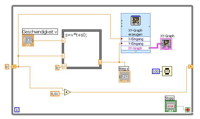

Hallo an die Spezalisten,
ich habe ein kleines Problem.
Siehe vi im Anhang s-t-Diagramm bitte. Der zurückgelegte Weg s wird aufgraud der eingestellten Geschwindigkeit v
und der - in der Schleife - generierten Zeit t korrekt berechnet.
Mit Messsonden habe ich die Werte s und t, die an das xy-Graph-Modul geleitet werden kontrolliert.
Die Werte sind ok, aber im Diagrammfenster wird kein Graph angezeigt.
Kann mir bitte jemand weiterhelfen?
Vielen Dank im Voraus.
Gruss Nobi

Geh mal in die Einstellungen (Doppellklick im BD) von deinem Express-XY-Graph. Ich wette, da ist noch ein Haken bei "Clear Data on Each Call" gesetzt.

Jawohl so isses!
Danke JENS für deine flotte, korrekte Diagnose.
