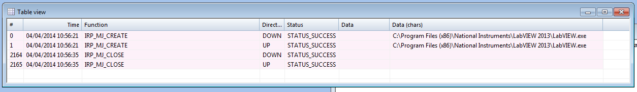

Das hab ich auch erst gedacht. Aber das ist es definitiv nicht. Ich hab dafür extra mal ein Sniffing-Tool nebenher laufen lassen. Die DLL ruf zum Schluss die Close-Funktion auf und Windows sendet dann auch den entsprechenden Request vom Treiber um die Verbindung zu beenden.

So ich hab den Grund endlich gefunden warum es nicht ging.
Es lag natürlich an der DLL ^^
Wie sich herausgestellt hat, lief der Mikrocontroller beim zweiten Kommunikationsaufbau in einen Fehler. Dieser wurde zwar abgefangen aber das Programm wurde dabei einfach beendet ohne sämtliche offenen Verbindungen zu beenden. Dadurch war dann der Com-Port durch die DLL immer noch geöffnet.
