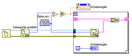

04.02.2010, 16:12 (Dieser Beitrag wurde zuletzt bearbeitet: 04.02.2010 17:05 von Lucki.)
Ladebalken für "Aus Tabellenkalkulation lesen"
So ungefähr müßte es gehen:
Da ich das jetzt nicht ausprobiert habe, besteht Berichtspflicht! Mellow
Lv82_img
Sonstige .vi  Fortschrittsbalken.vi (Größe: 12,12 KB / Downloads: 305)
Edit: Sehe gerade, du wolltest ja "Aus Tabellenkalkulation" lesen. Wenn Du es nicht schaffst, das Programm entprechend zu modifizieren, melde Dich. Oder einfach den einglesenen Text im zweiten Schritt in Tabelle umwandeln.

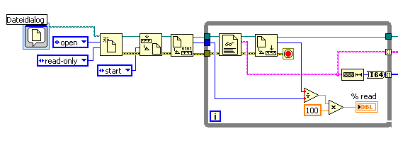

Ich hab mal auf meiner Platte was rausgesucht und erweitert, sodass du eine % Anzeige des bereits gelesenen Zeugs hast.
Statt % nen Balken darzustellen sollte ja kein Problem sein.
Gruß SeBa

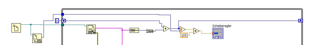

Danke für die Anregungen!
ich lese jetzt Zeilenweise ein, bestimme vorher die Gesamtgröße und addiere die Bytes des Eingelesenen Textes.
So läuft der Balken schön mit.
Falls mal jemand das gleiche Problem haben sollte:
Hmm, hast du dir meine Lösung angeschaut?
Du musst nur die Anzeige von %read in einen Balken leiten der von 0..100 geht. Fertig.
Du brauchst nicht die Länge des Strings nach I64 wandeln und kannst dir das Schieberegister schenken.
Und warum multiplizierst du mit 105 ?
Gruß SeBa
Die 105 waren ein Erfahrungswert - mit 100 ist er immer etwas vorher stehengeblieben.
Aber ich muss dir recht geben. In deinem Bsp ist genau dasselbe eleganter gelöst.
