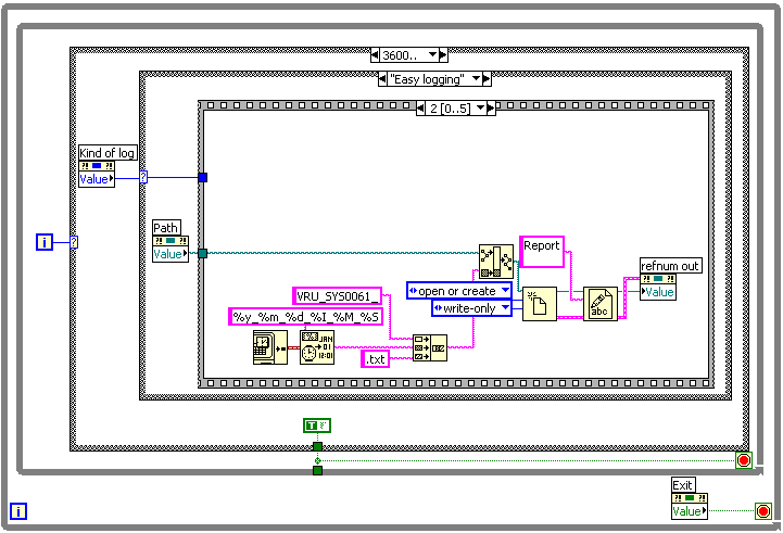

ich arbeite gerade zum ersten Mal mit LabVIEW - schreibe ein Programm zur Steuerung eines Stirling-Kühlers - und komme eigentlich auch ganz gut zurecht. Nun habe ich aber ein Problem:
Die empfangenen Daten sollen laufend samt Datum und Zeit gespeichert werden, und zwar immer eine Datei pro Tag.
Ich habe mich hier im Forum schon etwas schlau gemacht und gefunden, wie das prinzipiell funktioniert (der Beitrag "Meßwerte mit Datum in Excel"). Das funktioniert auch, ich habe aber noch keine Möglichkeit gefunden, einzustellen, dass nach bestimmter Zeit eine neue Datei angefangen wird. Geht das irgendwie? Außerdem wüßte ich dann nicht, wie ich die stetige Speicherung hinbekomme, da ich das Array ja erst habe, wenn die Messung gestoppt wird...

Laufende Datenabspeicherung samt Datum und Zeit?
Hallo Maria, ich habe sowas schon gemacht.
Und zwar läuft bei mir eine unabhängige Task, die neue jede Stunde Dateien kreiert.
Hier ein Screenshot davon.
Gruss, Eugen
Hallo Eugen,
vielen Dank für die wahnsinnig schnelle Antwort! Ich habe den Screenshot auch gleich auf mich wirken lassen, muß aber gestehen, dass es mir als Anfänger noch schwer fällt, genau nachzuvollziehen, was da passiert. Mir fehlt die Kontexthilfe ein bißchen Wink .
Deswegen meine Frage: Könnten Sie mir das Programm schicken bzw. es online stellen?
Das Programm ist viel zu gross und duzu noch geheim. Ich könnte aber mehr Screenshots senden und kommentieren.
Gilt das Angebot mit den zusätzlichen Screenshots noch? Ich wäre Ihnen wirklich sehr dankbar, habe mein Problem nämlich immer noch nicht zufriedenstellend gelöst... Speziell würde ich gerne wissen, woher man die ganzen Value-Property-Nodes bekommt - also welche Controls dahinterstecken. Wie man eine Property Node allgemein erzeugt, das weiß ich.
